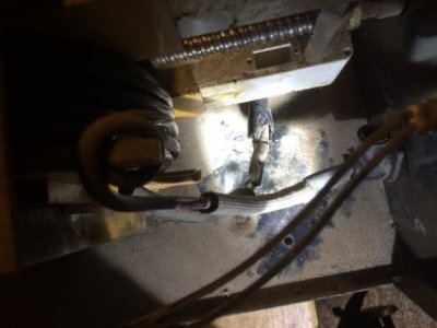

Hoi aangezien ik voor mijn draaibank nieuwe leunspanen
nodig heb en die dingen best wat kosten om gewoon 2 stukjes ijzer gelast zijn en ik ooit nog electrode lassen geleerd heb op school dacht ik ik doe een koopje
en heb via mp een elektra beckum mit dunnblechbereich typen 180ct u 200ct mit turbo
gekocht ik dacht een koopje
maar nu blijkt de lastang stuk te zijn
en ik heb geen idee of er een nieuwe opkan ?

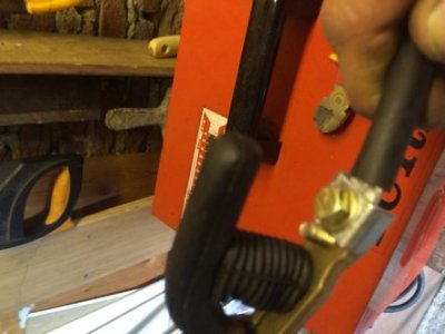

Ook is de aardingskabel binnen in de kas aan de buitenzijde verbrand image.jpg
dus ik denk dat deze ook vervangen moet worden ?

Nou de aard kabel daar is waar hij is aangesloten op de wikkelingen
dus vanbinnen in het toestel is de beschermkous zwart geblakerd maar de kabel zelf is niet verbrand
verder ziet hij er vandbinnen erg goed uit oo wat stof na

Die mantel van de aardekabel zou ik me niet al te druk om maken, als je ergens wat warmte bestendige isolatie tape kan vinden is dat al ruim voldoende, probeer te kijken of je toch niet nog een elektrode vast kunt klemmen met wat er nog van het lashandvat over is, dan weet je of het apparaat verder goed is.

Tom,
op het eerste zicht heb je geen blijvend probleem.
Dit fenomeen ken ik , heb ik ook voorgehad. Zoiets in de aard van " de laspost last zichzelf op". Die dunne draadjes worden langzaam één voor één doorgebrand aan de verbindingen met spoel of met de massa klem, elektrodehouder.
Het heeft te maken met een slechte verbinding tussen de massieve draad van de spoel en de flexibele kabel die een bundel koperdraadjes bestaat. Dit gaat ook gebeuren aan de massaklem en aan de lastang ( elektrodehouder. ) .
Ik heb toen de flexibele kabel losgemaakt en die verbindingshuls van de massieve draad verwijderd. Daarna iets van de massakabel afgedaan zodat alle rafelingen ,doorgebrande draadjes uit de bundel weg zijn. Deze proper afgeknipte kabel strip je 2,5 cm. De vrijgekomen bundel wordt 2 cm in het buisje van 5 cm ( zo nauw mogelijk aansluitend) gestoken. Zorg dat alle draadjes er proper ingaan, zonder stroppen. Dan behamer je het buisje rondom, wel enkel op het gedeelte waar de bundel in de buis zit zodat de bundel erin vast komt te zitten. Niet insnoeren op de plaats waar de bundel het buisje verlaat; en zeker geen draadjes doorslaan.. Dan verwarm je dat buisje en doet er zachtsoldeersel voor elektriciteit in, dat in de bundel moet lopen en tussen het buisje en de bundel. De rest blijft leeg. Dit laat je ook lopen in de bundel tussen het buisje en de isolatie. Dus dit wordt een monoblok. Daarna word het buisje op de massieve kabel gezet en door pletten ombuigen van het koperen buisje wordt er een stevige verbinding bekomen en wordt best ook gesoldeerd; Dit zal je maar 1 maal moeten doen, nooit meer een probleem gehad. Dat is dus ongeveer wat je ziet bij je lastpost, alleen beter uitgevoerd.
Aan de kant van de massaklem kun je op dezelfde wijze een stukje buis zetten die dan in de voorziene beugel klem gaat. Voor lastang hetzelfde indien dit buisje door de lastang kan opgenomen worden.

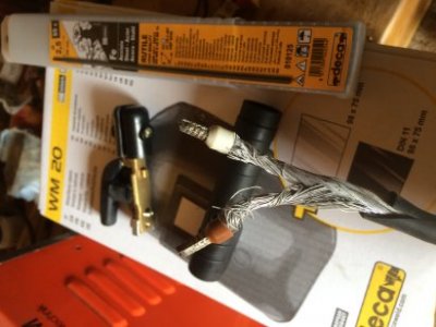

Hier hangen inderdaad teveel losse draden aan. En dat wordt steeds erger. En het proces gaat steeds vlugger Ongeveer 12 cm afknippen ( schat ik) tot als je op de zuivere bundel bent. En dan de de kabel strippen. . Wel alleen het nodige ontdoen van de isolatie, niet zo'n grote lengte als op de foto.

ik had de kabel zover gestript om te kijken hoever de kabels gebroken waren
klopt het dat heel die bundel gewoon in de lastang moet ?
het gekke is dat de draden veel verder door ook los zijn dus nu ok te testen maar een flink eind ervan af halen

Tom voor het testen moet je niet al teveel eraf gaan halen, je steelt van je werklengte, het zal altijd een beetje rafelen, dat hoort een beetje bij dit soort kabels. probeer het zo te doen dat de mantel aansluit op hetgeen waar de draad ingaat, dus niet meer strippen dan noodzakelijk, dan is er ook de minste kans op verder rafelen.

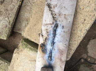

image.jpg Zo heb ik de boel bevestigd
en zo ben je dan lekker aan het oefenen op een mooie las leggen :) image.jpg
nu aan het proberen om een oude leunspaan die Mathieu nog eens voor mijn andere draaibank gemaakt had
en die nu te dun was om te passen in mijn nieuwe draaibank dikker te lassen
dus gewoon lijntjes trekken en dan straks alles terug rond slijpen :)
allemaal bedankt voor de tips
zonder had ik het niet aamgedurft :)
