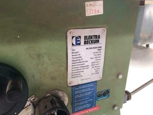

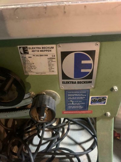

Ik heb uitvoeringen voorbij zien komen op 220 met 3200 Watt en dan snap ik dit niet helemaal 1,4 kW op 380?
Of is dit een typo en zou het 4,1 zijn, ik heb er namelijk ook gezien met 380/4,2?
Ik heb de verkoper gevraagd om op de motor te kijken maar ik weet niet of je daar een beetje goed bij kan bij zo'n ding?

Als je krachtstroom hebt, koop een krachtstroommachine. 1,4 kw is prima voor zo'n machientje. Dat gaat je niet beperken in het zagen en je hebt nog wat over voor een afzuiger.

Dit is van een zelfde machine, 380/4,2kW vandaar dat 1,4 me toch wat weinig leek.

Het hoge getal is het opgenomen vermogen. Het lage getal het vermogen dat aan de zaag wordt geleverd. De rest is warmte. Krachtstroom is eigenlijk de eerste keuze voor een draaistroommotor. Maar omdat de meeste huizen dat niet hadden, werden er voor de particuliere markt enkel fase machines geleverd.

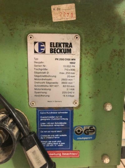

En ben ik dan de enige die het erg vreemd vindt dat de PK250 ook geleverd is met 220v/3100W? Deze foto komt weer van een andere machine van internet.
Dus 220/3100w
380/4200W
en dus ook 380/1400W
