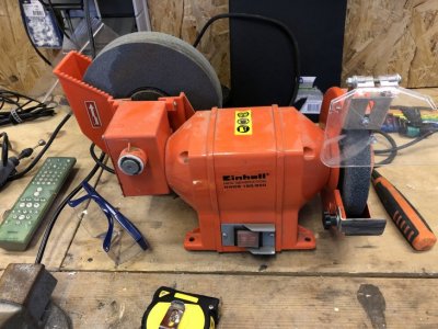

Goeiemorgen,

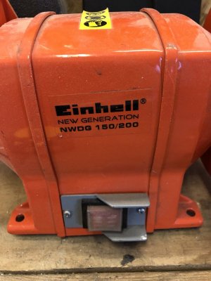

Ik heb een Einhell NWDG 150/200 nat droog slijper gekregen van iemand die er niks mee deed en volgens mij ook nooit gedaan heeft.
Hij heeft me dus niks gekost.
Nu zat er bij die gift ook een stapel beitels die nogal misbruikt zijn en nodig wat aandacht moeten hebben....
Zoals mn Opa ooit zei......je kon er op je kont mee naar Keulen;)
Anyway, ik vraag me dus af of er voor die Einhell oplossingen zijn waarmee ik die beitels mooi en haaks de juiste schuine rand....(Bevel) kan geven, om ze vervolgens met mn diamantschijven en leerstrop mooi scherp te maken.
Ik denk in de richting van zo'n steun die je bijvoorbeeld op de Tormek kunt plaatsen.....
En wellicht herkent iemand deze machine en is er van Einhell zelf iets te krijgen?
Alvast bedankt.

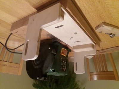

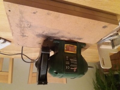

Hierna dan wat foto's. Helaas staan ze onderste boven, terwijl ze op mijn computer gewoon recht staan.

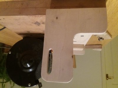

Iets ander 'plakplaatjes-merk', maar toch de zelfde machine. De slijpsteun aan de rechterkant heb ik ervan afgezaagd. En links zat oorspronkelijk zo'n langzaam draaiende 'slijpschijf' met waterbak. Omdat ik de machine boven mijn hoofd moet opbergen kon ik het extra gewicht van die schijf, die toch nauwelijks slijpt, en van het mechaniek wel missen. Dat heb ik dus ervan afgesloopt. Verder nadeel van deze machine is dat de motor zelfs onbelast snel heet wordt. Ik heb ondertussen al een stuk of 20 beitels/schaafmessen hiermee geslepen, maar heb de machine tussentijds vaak uitgezet om wat af te koelen.
De basis van de slijpsteun. In de mdf-voetplaat van de slijper moet ik nog twee bouten maken, waarmee ik de basis vast kan zetten via de twee horizontale sleuven. Die horizontale sleuven en de verticale sleuven (waarin de rail wordt bevestigd) geven samen alle instelmogelijkheden om de beitel in de juiste hoek op de slijpsteen te krijgen.

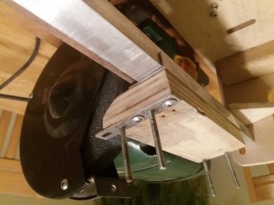

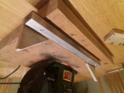

Jammer, niet zo'n duidelijke foto, maar ik vind het nu te laat om nog een keer naar de schuur te gaan voor een nieuwe foto. Dit is de rail, bestaande uit een latje eiken, een reststuk alu-profiel van 15 X 15 en twee multiplex driehoekjes die helpen bij het instellen van de gewenste hoek.
Als ik vrije ontwerpkeuze had gehad (dus niet zo zuinig..), dan zou ik een ander alu-profiel hebben gekozen, bijvoorbeeld 25 mm breed. Maar met 15 mm gaat het ook.

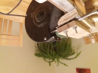

Het onderstuk van de beitelhouder. Ligt gewoon los op de rail en er kan dus ook gemakkelijk mee geschoven worden tijdens het slijpen.
Beitel voor de show vastgeklemd.
Beetje jammer is dat het metaal van de beitel snel te heet wordt. Dit vraagt echt aandacht. Iemand een tip voor een ander type slijpsteen waar dat minder gauw mee gebeurt? Maar met voorzichtigheid kan het zo ook wel. Zeker als je de beitel regelmatig even in een bakje met water laat afkoelen.

Volgens mij is het dezelfde slijper, maar ik heb de lanfzame schijf er afgehaald. Maar eigenlijk doet het er niet toe of het dezelfde is of niet, want mijn slijphulp kun je bij elke andere ook toepassen. En de vraag was of er iets is om met die slijper beitels haaks en recht te kunnen voorslijpen/in model maken. En dat gaat prima, zo weet ik uit ervaring.

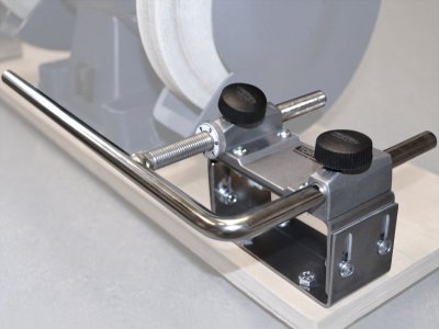

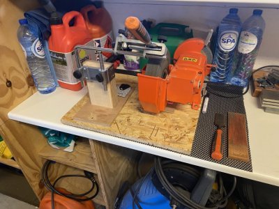

Ik had al een tijdje de steunen van Tormek in huis, maar ben er een paar dagen geleden pas aan toe gekomen om te gaan testen.
Dit is het voor nu geworden.......ik moet er nog verder mee gaan testen maar icm de hoekinsteller van Tormek kan ik de hoeken slijpen die ik wil......
Dit is echter een machine die niet nauwkeurig en scherp genoeg is om tot finish te slijpen maar ik denk dat ie prima gaat voldoen om igv een buts in de beitel of een sterk verweerde, in korte tijd veel materiaal af te nemen......
Met mn diamant stenen en een Veritas MK2 en een strop kan ik finetunen.
Voor nu ben ik er erg blij mee.......
