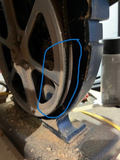

Beste allen,
Helaas is vorige week de rubberen band rondom het onderste wiel van mijn lintzaag stuk gelopen waardoor ik deze niet meer veilig durf te gebruiken (hij trilt van mijn werkbank af en ik ben bang voor een breuk van het zaaglint). Weten jullie waar ik vervangende onderdelen voor dit budget apparaat kan vinden? Een hele nieuwe kopen voor het weinige werk wat ik er mee doe is ook weer zo wat.

Weet dat mathias wandel voor zijn eigenbouw lintzagen altijd een binnenband van een fiets gebruikt. Misschien zeg ik iets stoms maar is dat geen optie mocht je origineel niks kunnen vinden.

Als je de maat van je band weet, kan je er toch een passende bij zoeken? Op mijn kirchner zitten smaller gesneden banden voor een jet lintzaag.

Bedankt voor alle tips, Ik heb inmiddels een passende band gevonden bij Buchhaupt Antriebstechnik. Mijn machientje loopt weer als vanouds.

Ik heb enige tijd geleden hetzelfde vraagstuk gehad met mijn lintzaagje van Parkside (Lidl). Geen reactie via Lidl of de servicegegevens uit de handleiding, en ook geen alternatief kunnen vinden met de juiste maat.
De uiteindelijke oplossing, via YouTube gevonden geloof ik, de loopwielen omwikkelen met pleistertape van de Kruidvat. Kost 2 euro en een kwartiertje wikkelen per loopwiel, en werkt als een tierelier :)

Ik heb deze vervangen door een op maat gesneden stuk van een flap die voor de ingang van een frigo hangt in de grote warenhuizen.
