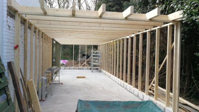

Drie jaar geleden kochten wij een mooi huis met flinke tuin. Daar stond een leuk schuurtje en ik dacht dat wordt mijn "hok", helaas kwam ik erachter dat het hok niet kon dienen als werkplaats, het was gewoon te klein voor mij.

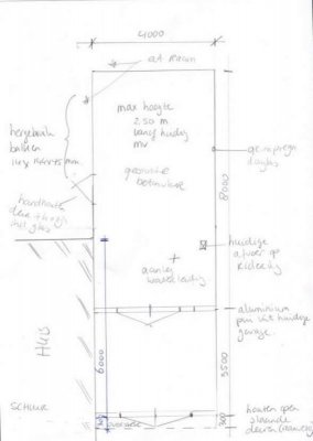

Nu 8s het eindelijk zover en ben ik begonnen met de bouw van een nieuwe garage en werkplaats. 8k zal hieronder een schets plaatsen.
Ik ga dit jaar flink verbouwen en zal mij vanuit de werkplaats storten op het maken van kasten meubels en kozijnen, een nieuwe serre Staat ook nog op de varlanglijst maar daar kom ik later op terug. Ik heb geen opleiding maar leer graag en snel. Heb veel verbouw ervaring. Ben helaas sinds een paar jaar 100% afgekeurd vanwege ernstige rugproblemen en doe het dus rustig aan maar het oordeel is datik tijd heb en daar wil ik van genieten.
De werkplaats wordt ongeveer 8 bij 4 meter groot. Ik zal er eea aan machines gaan plaatsen waarvan ik een deel al heb en een deel gebruikt ga aanschaffen.
De bouw ligtff stil nu voor een week of twee (1 zit er al op) vanwege een voetoperatie maar dan ga ik weer verder. Ik zal de komende periode eea aan foto's gaan plaatsen als jullie het leuk vinden. Goede adviezen zijn altijd welkom

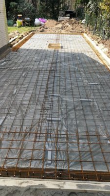

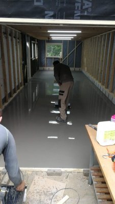

Na het leeghalen, slopen en afgraven is hettijd om weerop te bouwen... Ik kwam nog een oude afwateringsput tegen van een paar kuub. Deze heb ik intact gelaten, mijn hemelwaterafvoer is er nl op aangesloten. Mooi schoon was hij iig wel en de capacireitis meer dan genoeg. We zitten op zandgrond. Er ligt een stevige ijzeren putdeksel op ik zal er nog een stevig luik opmaken. Over de betonvloer ben ik minder tevreden, dit heb ik laten doen maar strK is deze zeker niet. Twijfel wat ik er mee doen er zitten wel wat oneffenheden in tot 8mm. Eerst egaliseren dan afwerken met epoxy? Of egaliseren en een projectlaminaat. Ik weet het nog niet. Iemand tips voor het egaliseren? Het is 50m2.

De betonvloer is gestort \ afgewerkt als ruwe vloer, " normaal " gesproken wordt deze afgewerkt met een zand cement dekvloer tussen de 3 tot 5 cm dikte.
Weet niet of daar rekening mee is gehouden mbt peil ?
Je had er ook voor kunnen kiezen om de betonvloer te laten vlinderen wat uiteraard een strakke afwerking geeft. ( nu te laat )

Verschillen van 8mm zijn voor ons als houtbewerkers natuurlijk wel groot.
Kijken we naar de toleranties van het WTCB in België voor het vloerpeil, dan zijn deze het volgende:
Afstand kleiner dan 10m: 2mm
Afstand tussen 10m en 50m: 3mm
Afstand groter dan 50m: 5mm
En deze zijn de toleranties tussen het afgewerkte vloerpas.
Wat ook nog speelt is de nauwkeurigheid van het meetinstrument. Neem je bv een bouwlaser met een nauwkeurigheid van 2mm over 10m dan kom je al op een totale tolerantie van 4mm.
Voor een afwerking met epoxy werkt dat natuurlijk niet. En toleranties zijn ook een theoretisch aspect.
Concreet denk ik dat je volgende oplossingen hebt:
- afschuren van de beton (gespecialiseerde machines nodig)
- egaliseren van de beton met egaline. Eventueel in verschillende stappen (hangt af van type gebruikt product) Stem zeker je type product af op jou situatie en laagdikte. In het geval van 8 mm denk ik bijvoorbeeld aan een product KNAUF Egalmax met een laagdikte tussen de 5 en 50mm. Let op dan moet je op hoogste punt ook 5mm bijtellen voor de sterkte van je egalisatiemiddel. De egalisatie universeel van KNAUF met een laagdikte tussen 2 en 10mm is ook te overwegen. Maar ervaring leert me hier dat als je dikker gaat dan 10mm de sterkte exponentieel afneemt.
Natuurlijk kun je ook een combinatie maken van bovenstaande methodes. Deel afschuren en deel opvullen met egaline.
Deze methodes zijn voor een minimale vloeropbouw.
Bij mij heb ik de vloerplaat afgewerkt met een isolatiechape van 3 tot 7 cm (inderdaad zoveel verschil in hoogte)
Vermits ik niet zo veel ervaring heb met isolatiechape heb ik hiervoor een rooster gebruikt die opgevuld wordt en dat je kan pas zetten met je laser. Laser in het midden van de ruimte geplaatst.
Dan een epoxyprimer en daarover de gietvloer.
Je kan dus eigenlijk nog veel wegen uit.

Egaline erover gooien
Zou ik wel laten doen is mijn ervaring met een groot oppervlak
Tegenwoordig is er egaline die met gemak een cm weg werkt

Het is egaline geworden. Ik heb nu een strakke vloer en zal aankijken hoe deze zich houdt.
- - - Updated - - -
De man loopt op spijkerzooltjes ☺️

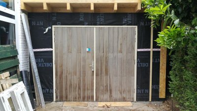

Deze deuren al een jaar geleden voor een prikkie op de kop getikt, wie wat bewaard heeft wat.

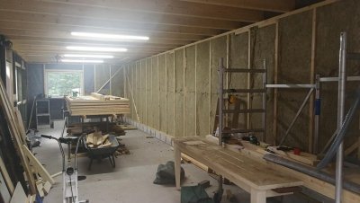

Nu verder met de binnenkant... Isolatie, dan dampdichte folie en Osb er tegenaan. De OSB ligt al klaar. Nog ff stevig klussen dus.

Ik heb dezelfde route gevolgd als kees. Eerste laag zijn gewoon kalkzandsteen lokken. Daarop de liggersen daarop staanders., deels 140x50, de voormalige dakdragers van de carport en de rest 94x45. Dit op folie en chemische ankers. Vanaf buiten gezien, gevelbekleding (foto's volgen bevestigd op Pannelatten, damp-openfolie, dan tussen de staanders geïsoleerd met steenwol, dan dampdichte folie en aftimmeren met OSB.
Er is dus ventilatieruimte tussen gevelbekleding en de damp-openfolie.
