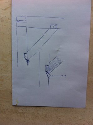

Ik heb een eikenhouten schuur geplaatst en wil nog een versteviging (schoor) in de bestaande constructie plaatsen.

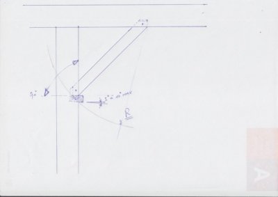

Oeps! was de scan vergeten.
Je tekening is bijna juist, enkel de positionering van de wig is verkeerd. De manier van Ronald is ook een goede, maar hier moet de schoor dan best gelijkvallen met de buitenkant van staander en ligger, binnenliggend geeft geen mooi resultaat omdat de uitsparing dan zichtbaar word.
In constructiewerk plaats ik eventuele bijkomende schoren altijd op onderstaande manier, op uitzondering van het sluitstuk word alles identiek uitgevoerd als de rest van de constructie, er is visueel geen verschil te merken. Om de bijkomende schoor te kunnen plaatsen moet één van de twee gaten breder uitgehakt worden, de schoor moet er kunnen indraaien. Hoeveel wijder? dat word door de straal van de schoor inclusief pen bepaald.
Eén belangrijk iets hierbij, het gat moet voldoende diep zijn en de wig mag de bodem niet raken eens geplaatst, anders werkt het niet. Het sluitstuk krijgt aan de onderzijde een lichte wigvorm ( ongeveer 5°) De corresponderende rand van het brede gat word onder dezelfde hoek ingehakt. Het is dank zij de geringe helling van de wig dat deze veel kracht kan genereren en eens aangeslagen ook niet loskomt. Gebruik voor de wig wel een droog stuk hout, of beter nog , een droger stuk hout dan de rest van de constructie.

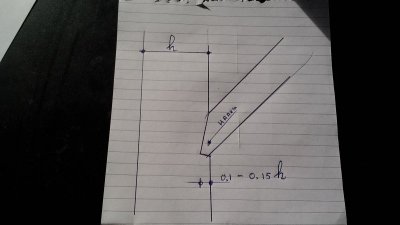

Bedankt Ronald,
Je tekening is helemaal duidelijk. Ik ga echter voor de oplossing van Andre omdat mijn schoor (9 cm) in een staander van 15 sm staat.

Bedankt Andre,
Je tekening is helemaal duidelijk. Zo moetie worden.
