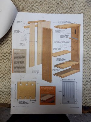

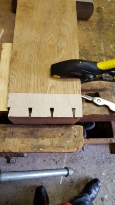

In het mei/junie nummer van Fine Woodworking kwam ik een heel interessant artikel tegen van Michael Pekovich.
Het object vormde een echte uitdaging met allerlei houtverbindingen die ik nog nooit gemaakt had.

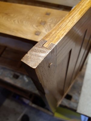

Zwaluwstaarten, blinde zwaluwstaarten, groeven, sponningen, pen- en gatverbindingen, haunched tenon (NL naam?) en veel schaafwerk grijnsden me toe.
De bijbehorende werktekening heb ik niet gekocht maar ben uitgegaan van de plaatjes in het artikel. Je hebt wel te maken met de prehistorische duimsmaten.
Onze metrische ambassadeur en forumlid WR1944 in Allentown is er nog steeds niet in geslaagd ze daar op andere gedachten te brengen!
Ik zal hier een paar pagina's tonen. Het hele artikel mag wellicht niet, maar daar zijn andere mogelijkheden voor.

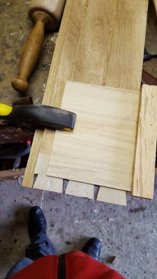

Het toeval wil dat ik bij Toxiq een paar eiken vloerdeeltjes kon scoren.
Deze vormden de basis voor het corpus.

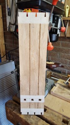

Pekovich beschrijft hele mooie manieren om met 'spacers' pen/gat- en staart/pin-verbindingen af te tekenen.
Wordt vervolgd. Soon in this theatre.

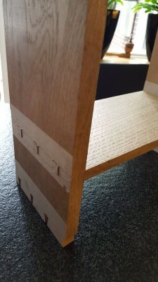

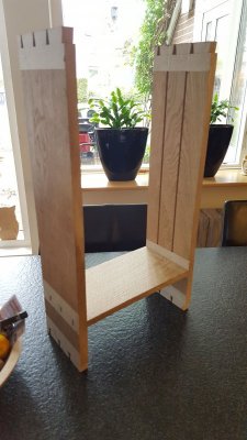

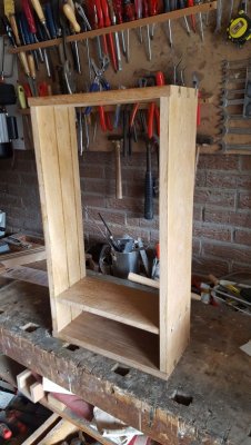

De ontwerpen van Pekovich kenmerken zich door de uitdrukkelijk aanwezige en uitstekende pins en pennen (1.5 mm).
Dat geeft het geheel een robuust uiterlijk en maakt het minder saai.

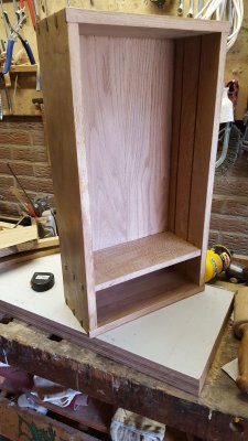

De corpusdelen zijn aan de achterkant voorzien van een sponning voor het achterdeel.
De sponning moet echter zo diep zijn dat er ook een haaklat van 6 mm in past.
Het achterdeel is gemaakt van 2 plankjes die koud tegen elkaar verlijmd zijn.
Voor alle technieken heb heel veel geleerd door het kijken naar de filmpjes van de onvolprezen Paul Sellers, m.n. die uit de MasterClasses.

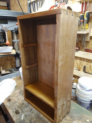

Mooi kastje, de verbindingen zien er ook mooi strak uit. Het enige wat ik hier een beetje jammer vind zijn die groeven aan de binnenkant. Waarom heb je dat gedaan?

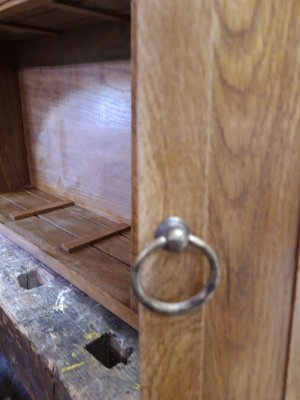

Die groeven zijn afkomstig van de vloerdelen die ik van Toxiq had gehad. Die groeven zaten erin (achterkant) en kon ik mooi aan de binnenkant van het kassie laten.

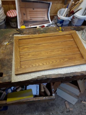

Van het maakproces van het deurtje en laatje ben ik vergeten foto's te maken.
Het was een lange en moeilijke weg waarbij ik ook weer veel hulp heb gehad van Paul Sellers.

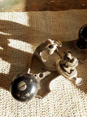

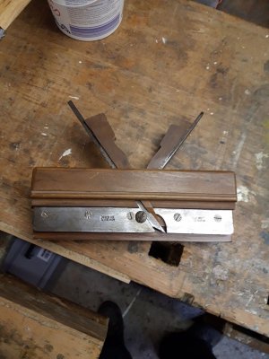

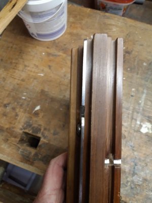

De groeven voor het frontpaneel in de deur heb ik erin geschaafd met deze messing- en groefschaaf die ik een paar jaar geleden van forumlid jjjlll gekregen heb (Joep nog heel erg bedankt hiervoor).
Ook de spatpennen waren een leuke uitdaging.

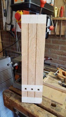

De 3 latjes op het frontpaneel zijn ingelegd in groeven die ik met het kleine grondschaafje gemaakt heb.
De 2 plankjes voor het interieur.

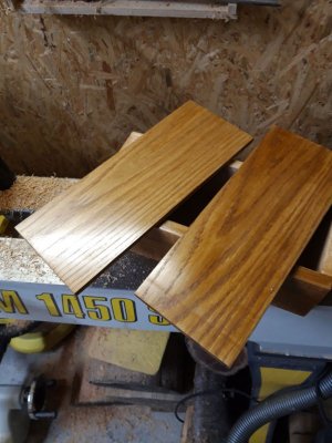

Alles is geschuurd met Abranet 120-180-320-400-500-600-800.
Tussen elke schuurbeurt een laag Sanding Sealer met puimsteenpoeder van Meubel Uniek uit Meppel.
Uiteindelijk 3 lagen Briwax van dezelfde leverancier. Richard, bedankt voor de adviezen.

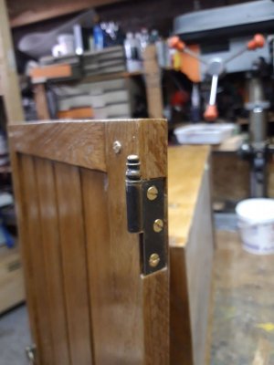

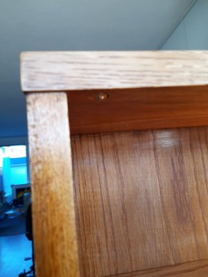

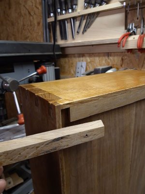

De ophanging gebeurt met haaklatten oftewel french cleats. Pekovich gebruikt koperen schroefjes vanuit de binnenkant van het kastje. Ik heb 3 mm houten pennen gebruikt vanaf de achterkant.
Dan komt het hang- en sluitwerk.

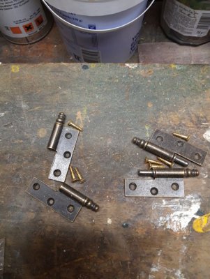

Het was nog een hele kunst om de in het artikel getoonde scharnieren en hengseltjes te vinden.
Uiteindelijke gevonden bij Weijntjes in Amstelveen. Niet bepaald goedkoop maar wel ruim gesorteerd.
De scharnieren uitbeitelen en de deur afhangen was ook weer een Paul Sellers project met een hele steile leercurve.

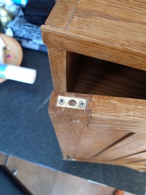

Het slotje (Bullet Catch in goed Nederlands) monteren was een werkje op de vierkante mm, maar wel goed gelukt. Kogeltje bovenin en het kogelvangertje in de deur.

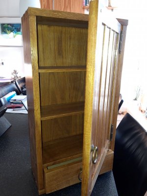

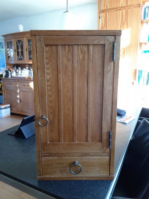

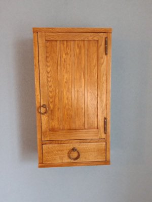

En dan het eindresultaat.
Hier hangt het kast bij dochterlief aan de muur.
Het was een hele klus maar ik heb zo ontzettend veel van dit project geleerd.
Ik kan het iedereen aanbevelen zo'n uitdaging eens aan te gaan.
Pieter, ik vind het een prachtig kastje, een exacte kopie van het origineel, een vakman meubelmaker had het niet kunnen verbeteren.
