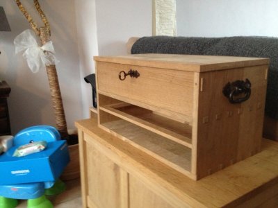

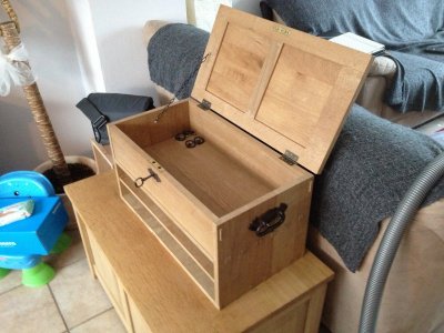

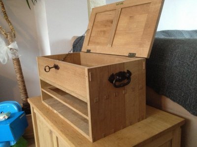

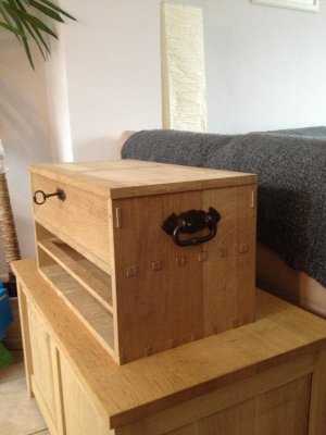

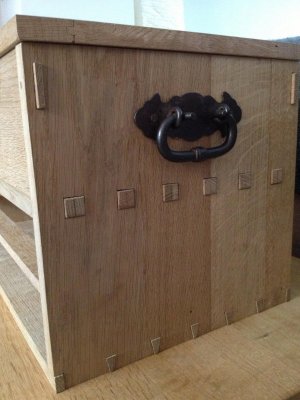

Hallo,
Na het lang volgen van dit forum wordt het ook eens tijd om een eigen werkstuk te plaatsen. Bij deze dus. De kist is gemaakt van 20 mm dikke eikenhouten planken afkomstig van een gerecyclede boekenkast. Ik moet nog twee laden maken en wat de afwerking betreft, daar ben ik nog niet uit. Ik vindt de uitstraling van het kale hout eigenlijk wel lekker rustiek. Het ontwerp is gebaseerd op een soortgelijke kist in Fine Wood Working magazine (No. 234), maar mijn versie is geheel met handgereedschap gemaakt.
Met vriendelijke groeten.

Mooi kissie, ik hou wel van die uitstekende verbindingen. Een beetje Greene&Greene achtig.
Helemaal geweldig dat je het alleen met handgereedschap hebt gemaakt.

Wow...Mooi gemaakt !! Hergebruik van materiaal is altijd aan te raden. Heb je al enig idee hoe je de lade-indeling wil gaan doen ?
Sisters
29 jul 2012
14
Culemborg
Bedankt voor de complimenten..De laden krijgen een front met de zijkanten via halfblinde zwaluwstaarten verbonden.. Zeg maar de klassieke constructie. In de laden komen schotjes, maar de precieze indeling bedenk ik wel als ik zo ver ben. Het leuke van dit oude hout was dat het er vooraf erg lelijk en oud uit zag door een donker en ondoorzichtig geworden lak of vernis laag. Maar na het wegschaven van deze laag, bleek het heel mooi hout met prachtige tekening.

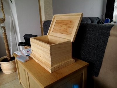

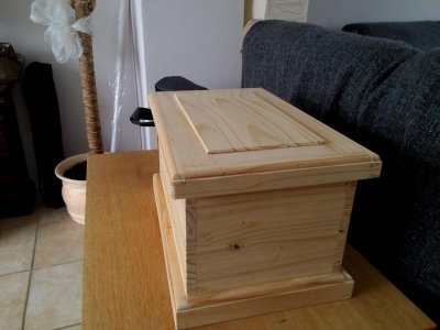

Hallo Sunrayes,
Voor deze kist heb ik een kleinere kist gemaakt. Ook deze is met handgereedschap gemaakt van een oude (gamma kwaliteit) kast. De houtsoort weet ik niet. Het is zacht en weegt weinig. Kenmerkend zijn die kleine stippen (zie foto). Wellicht dat iemand dit hout kent?.
Mvg

Klasse.
Ik vind zo'n kist interessant met beitel rek langs achter (door de bodem), de achterkant van de lades moet dan wel 2 cm naar voor, maar een lade kan je toch moeilijk volledig uittrekken zonder speciale geleiders.
