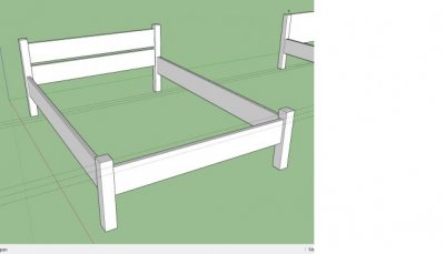

Het ontwerp zit ik nog steeds over te twijfelen, hieronder zie je drie ontwerpen die ik heb gemaakt en ik zou graag jullie mening horen over welke het mooist is.:eek:

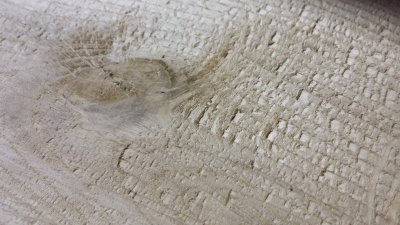

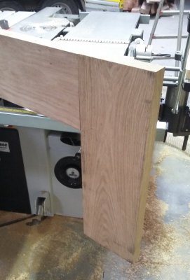

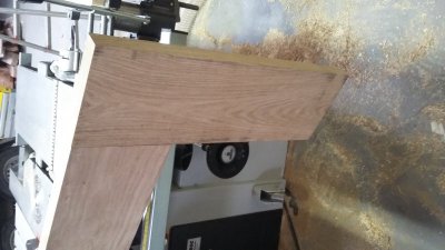

Ook al heb ik het ontwerp nog niet helemaal af, ik kon het niet laten om alvast te beginnen met het maken van een aantal planken. Ik heb het geluk dat mijn vader een bouwbedrijf aan huis heeft dus heb ik een mooi aantal eikenhouten planken mogen uitzoeken die lagen opgeslagen. Deze zijn allemaal nog ruw en niet geschaafd. De eerste 2 planken heb ik gisteren geschaafd met een Robland combinatiemachine (2 weken geleden afgeleverd, wat een geluk:cool:). Echter heb ik last 'snipe' of hoe dat ook precies wordt genoemd, zoals hieronder te zien op de foto. Hoe kan ik dit nog achteraf bijwerken?

Daar is machinaal qua schaven weinig aan te doen; de richting van de de draad veranderd daar, maar wellicht dat de ervaren houtbewerkers nog een tip hebben.
Snipe is overigens een ander fenomeen. https://woodgears.ca/jointer/planer_snipe.html
Welk van de ontwerpen het mooist is, is natuurlijk aan degene die in het bed moet slapen. Maar persoonlijk vind ik de 3e het mooist

Machinaal is schuren de oplossing. Met de hand een schraapstaal, of een zoet afgestelde schaaf met een hoge snijhoek (55 - 60 graden)

Persoonlijk vind ik het hoofdbord van je 3e ontwerp het mooist, in combinatie met voeteneind van 2e. Maar persoonlijk natuurlijk. Qua bed opmaken lijken me uitstekende poten niet handig.
Een schuin naar achter lopend hoofdbord zit lekkerder maar is lastiger te maken.
Over het schaven kan ik me vergissen, maar kan het kops hout zijn, dus een zijtak in je plank? Of gewoon een beetje warrige draad. Of neem je (te) veel af in een keer?

Zit die opening in het 3e hoofdbord niet te laag dus verdwijnt deze niet grotendeels achter de kussens?

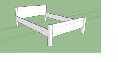

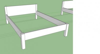

Ik heb me toch iets anders bedacht, zat ook al een tijdje met zoiets in mijn hoofd, de planken erachter wil ik dan aan de muur bevestigen en het bed er los van maken. Wat vinden jullie?
De rest dat getekend is, is de kamer ongeveer.

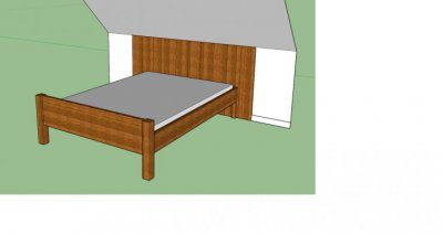

Inmiddels heb ik definitief een ontwerp gekozen, deze is nog weer anders dan de ontwerpen die hier stonden.
de foto hierboven is hoe ik het bed ook ga maken, alleen wordt die van mij smaller.

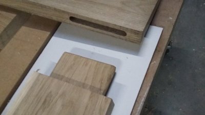

Afgelopen week heb ik de alle gaten en al een aantal pennen gemaakt, en het resultaat is niet verkeerd!
De verbinding die je hierboven ziet is heel goed gelukt, daar ben ik tevreden over! Helaas is één van de pennen te dun geworden waardoor deze losjes in het gat zit, dit wil ik graag oplossen. Ik zat eraan te denken om een dun stukje hout af te zagen en deze erop te lijmen.
Verder twijfel ik nog over welke lijm ik moet gebruiken om alles in elkaar te zetten, normale houtlijm of constructie bruislijm:confused:

Ziet er mooi uti! Gewoon houtlijm inderdaad, dat is al sterker dan het hout zelf.
Ik denk dat inderdaad je pen opdikken met een stukje hout, en dan opnieuw zagen het beste werkt. Wel oppassen dat je pen niet verkeerd gaat staan ten opzichte van het gat.

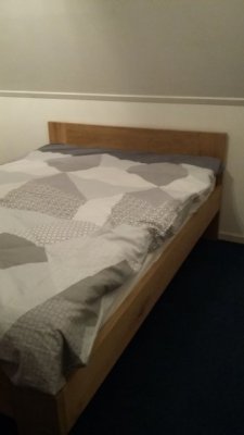

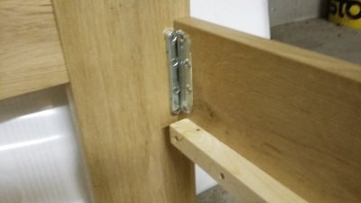

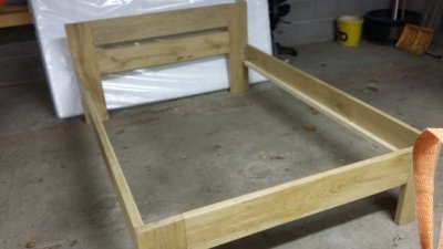

Het bed is eindelijk klaar! Heb er al een paar dagen in geslapen en moet zeggen dat het prima zijn werk doet. Tot dusver nog geen loszittende verbindingen en kraak geluiden.:cool:
Hieronder een foto van het bed, het frame en de verbinding door middel van de bedhaken.
