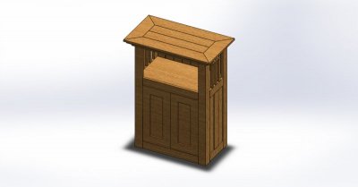

Hallo iedereen,
Na 8 a 9 jaar een gekozen vakrichting weer serieus op willen pakken als hobby blijkt lastig, zeker aangezien ik een nogal groot project op de hooivork heb genomen. ik wil namelijk onze eigen meubels gaan ontwerpen en maken. Het begin is al gemaakt, de bomen zijn in de afgelopen maanden omgezaagd en worden binnen nu en een maand verzaagt om vervolgens naar de drogerij te gaan.
Dit geeft mij nog circa 5 maanden om de laatste voorbereidingen af te ronden waardoor ik nu tot mijn oren in de ontwerp fase zit. Echter roept het gebrek aan beoefening van de laatste jaren nog al wat vragen bij me op waardoor ik besloten heb om dit topic te openen.
De meubelstijl die we allebei erg mooi vinden is die uit de craftsman/mission periode uit amerika. Het zal geen 1 op 1 reconstructie van een aantal meubels worden maar eerder een eigen twist op deze meubels.
De eerste tekeningen die ik volledig wil gaan afronden zijn die van de vier boekenkasten:
Dit is een grove schets in solidworks waar de meubels als het waren uit een deel bestaan.
Het idee is als volgt:
ik wil deze meubels gaan maken door middel van pen- en gat-verbindingen gemaakt met de bovenfrees / radiaal armzaag.
de zij- kanten wil ik aan de voorkant vast zetten in verstek dmv een lock mitre joint (iemand ervaringen hiermee?)
Hoe de zijkanten er esthetisch gezien uit gaan zien ben ik nog niet helemaal over uit.
enerzijds vind ik de simpelheid van de 2 panelen mooi terwijl ik me toch afvraag of 2 panelen bij de hoogtste kast niet te lang is ivm de werking van het hout.

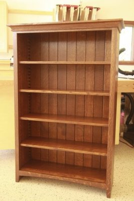

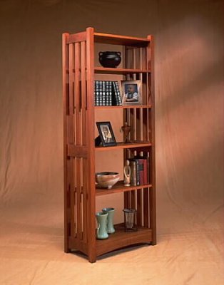

en daarnaast vind ik een kast als deze ook wel zeer aantrekkelijk:
De achterkant wil ik het zelfde maken als bij deze kast:

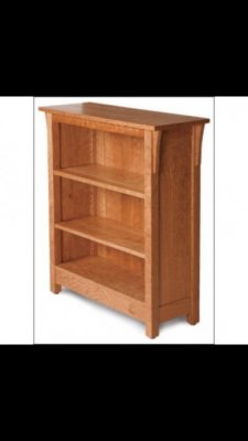

De oren zoiets als bij deze kast:

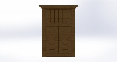

Vooraanzicht:

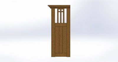

Zijaanzicht:
Trimetrisch:

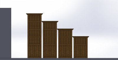

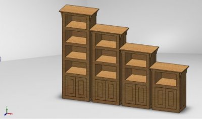

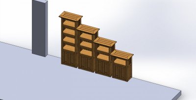

In formatie:

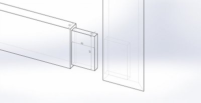

2. De kasten gaan grotendeels in elkaar door middel van pen en gat verbindingen waarvan ik de verbindingen als volgt wil gaan maken:
De reden dat ik van een 10mm pen uit ga, heeft te maken met het verzagen van het hout. Ik weet op dit moment nog niet hoe dik het hout exact zal worden na het drogen en schaven maar verwacht ergens rond de 20 a 25mm uit te komen met als absolute bovengrens 28.5 ivm. de verstek-verlijmfrees)
De spiraal frees wil ik van te voren aanschaffen echter gezien de prijs van deze frezen kan ik er nu maar 1 aanschaffen vandaar de 10mm frees omdat me dat geschikter lijkt mocht het hout dikker blijven.
Klopt mijn gedachte gang hier een beetje of is het fundamenteel verkeerd om mee te beginnen?

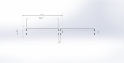

3. Voor de achterwand wil ik 15mm dikke tong en groef profielen gaan maken ,
Hoe diep moet ik de groef in de zijwanden en regels maken maken om voldoende ruimte te houden voor het uitzetten en krimpen van het hout zonder dat ik strax geen spleten krijg?
Tot zover mijn vragen, mochten jullie antwoorden hebben op mijn vragen of juist vragen hebben dan hoor ik het graag.

Mooi project! Van stam naar kast, je bent lekker bezig.
Vraag 1: Geen idee, maar als je ze gaat verzagen zie je vanzelf hoe de kleur eruit komt.
Vraag 2: Geen idee. Nee echt niet.
Vraag 3: Als je rekening houdt met 10% krimp/uitzetten dan heb je 10 mm speling nodig. De regel kan je 15 mm maken, de groef ook 15mm. En dan 5 mm tussen de planken aanhouden. Dan steken ze 5 tot 10 mm in elkaar.

Ik pas gelijk de tekeningen aan wat de achterwand betreft!
