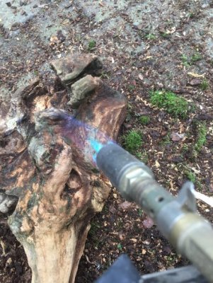

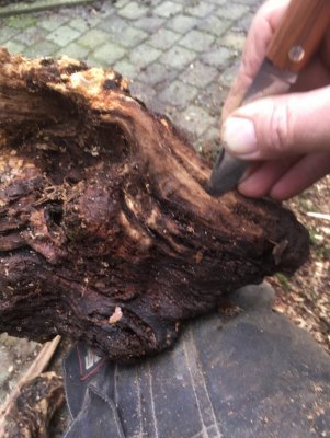

Eiken stronken van afgestorven eiken van 10-15 jaar oud die al geruime tijd in het bos hebben gelegen.
Ze zitten onder het mos, schimmels en paddenstoelen. Na het verwijderen van de rotte delen de stonken
alles goed uitkrabben.
Als alles zo ver schoon is gebruik ik een verfbrander om eventueel achtergebleven ongedierte te verwijderen. ook droogt dan de buitenzijde al iets meer.

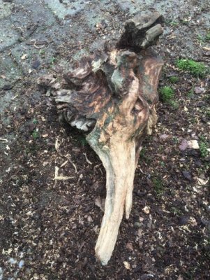

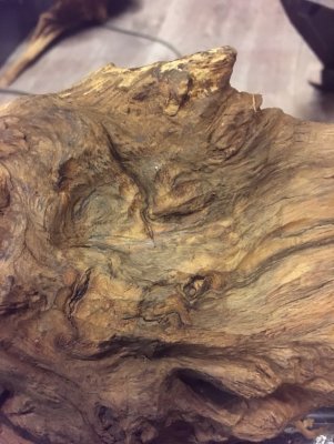

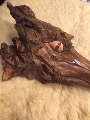

Wat overblijft is keihard eikenhout met prachtige vormen en tekening.
Als ik een idee heb van wat ik er van wil maken snij ik de delen die niet nodig zijn weg, ook bepaal ik dan waar ik bijvoorbeeld mond neus of oog wil hebben.

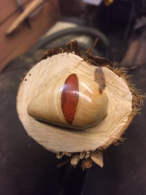

Soms kan ik het oog snijden uit het materiaal zelf maar soms is het ook mooier om een heel ander soort hout in te voegen.
Dit keer maak ik een oog, hiervoor gebruik ik een oud stuk Juniper (jeneverbes) en een stukje ......hout wat ik nog heb liggen.
Het droge jeneverbes hout snijd heerlijk en ik laat het oog aan het stammetje zitten tot hij helemaal klaar is.
Hierna nijd ik op de plaats waar het oog moet komen een verdiep stuk om het oog later in te lijmen.

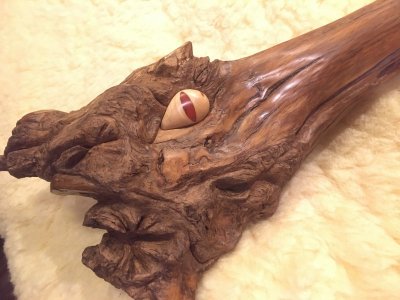

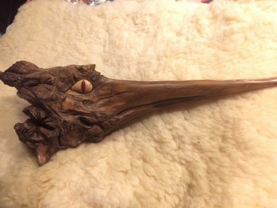

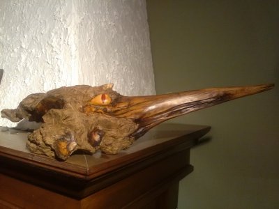

Het resultaat

Erg mooi geworden Edwin.
