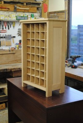

Deze week heb ik een wijnrekje gemaakt in eik, Dit rekje kan 40 flessen bevatten (tot 85mm diameter, dus geen champagne flessen)

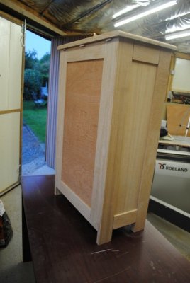

De zijpanelen zijn uit multiplex met eik fineer, het achterpaneel is gewone multiplex maar deze komt tegen de muur te staan.
Het massieve bovenblad werd vooraan bevestigd met schroeven en zit achteraan met 3 zwaluwstaartjes gemonteerd om eventuele krimp op te vangen.

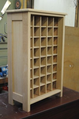

Het rooster is ook in massieve eik. hiervoor heb ik de verticale planken half ingefreesd en de horizontale vanaf de andere zijde half ingefreesd.
de draadrichting van de horizontale plankjes heb ik van voor naar achter laten lopen, in de hoop zo geen plankjes af te breken bij belasting.
Het kastje is onbehandeld, de klant wil dit nog kleuren.

Kan je wat meer vertellen over die zwaluwstaarten in het bovenblad ??
Vin_d
22 apr 2013
132
Wingene
Om het uitzetten en krimpen van het blad op te vangen moet dit kunnen bewegen t.o.v. De kast, als je het blad met blokjes monteerd die in een gleuf zitten (zoals bij tafel) dan kan de positie van het blad verschuiven, dan krijg je bij zo een klein blad snel het idee dat het scheef ligt.
Hier heb ik de voorkant van het blad vastgevezen (van onder door de regel in het blad) zo kan dit niet verschuiven t.o.v. de regel.
achteraan moet het blad dan twee maal zoveel kunnen bewegen, dus heb ik in de kast enkele sleuven uitgefreesd met zwaluwstaart en op het blad de blokjes bevestigd die hierin passen. Op de foto van de achterzijde zie je deze zitten net onder het blad.

De zwaluwstaart oplossing vind ik wel een mooie, die ga ik ff onthouden.
Het geheel vind ik een nette verschijning hoor, wat ik persoonlijk net even wat minder vind zijn de verbindingen met een velling aan de zijkanten, maar goed, dat is geheel persoonlijk.
