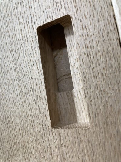

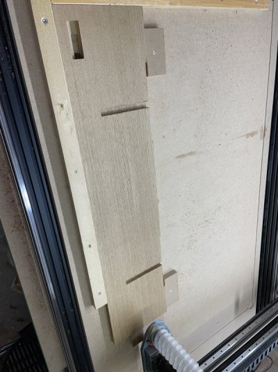

Dus als eerste de onderste planken aan twee zijdes gefreesd. Er zitten sparingen voor de blinde bevestiging, de led strip en de in/uitgang van de ledstrip en kabel.

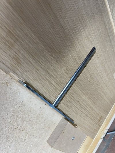

Close up van de beugel t.b.v de blinde bevestiging.

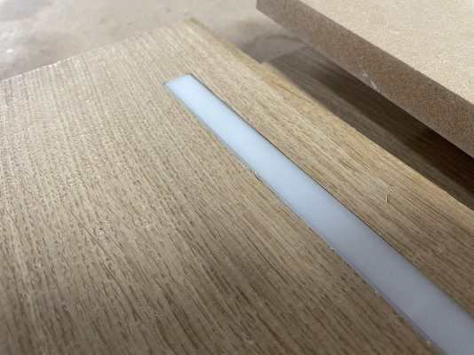

Close up van het twee zijdig frezen. Dit is voor de in/uitgang van de kabel van het led profiel.

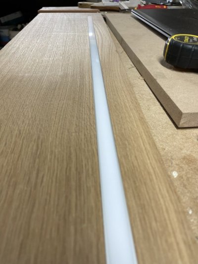

De test passing zit zo strak dat ik het profiel er niet meer uit krijg.. Niet handig straks voor het afwerken maar goed.

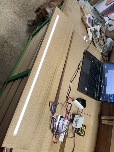

Ook gelijk maar even getest. Dit LED profiel kan ik straks via Philips Hue bedienen. We hebben daar ook wat andere verlichting van in huis dus zit het mooi op 1 systeem aangesloten.

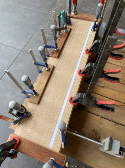

En het boven- en onderste deel verlijmd.

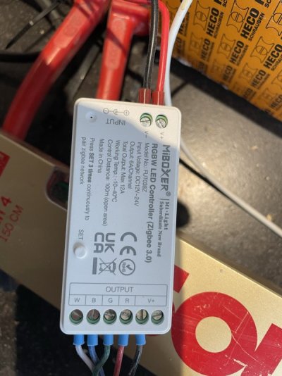

En nu heb ik hem gelijk in RGBWW uitgevoerd. Kan dus alle kleuren kiezen, maar ook koud- en warm wit. De led strip heeft 60 led/m1. De sturing is d.m.v. een Zigbee controller. Hierdoor kan ik hem dus koppelen aan het Philips Hue systeem waar ik wat meerdere lampen van heb in huis. Maar met een Zigbee controller kun je ook andere systemen koppelen zoals Innr, Philips Hue, Osram Lightify, Amazon Echo, Alexa en Ikea.

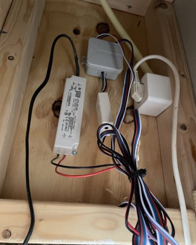

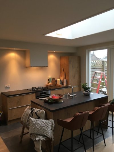

De voeding verwerk ik in de koof van de afzuigkap. Hier zit ook de voeding van de afzuigkap zelf dus daar kan ik alles makkelijk in kwijt. De planken komen dus links- en rechts naast de afzuigkap:
Foto is alweer van een aantal jaar terug, inmiddels hebben de wanden en plafond een nieuwe kleur gekregen. Achter het werkblad wil ik nu tegels aanbrengen. Zijn toch wat schades van stoten met pannen etc. op het stucwerk gekomen.

De Zigbee controller:

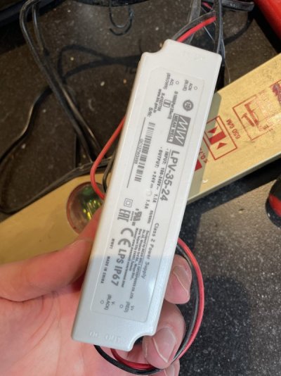

De driver:

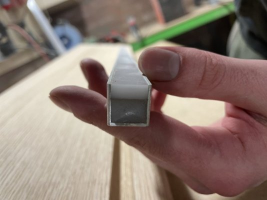

Het profiel
De spaghetti in de koof van de afzuigkap gemonteerd.

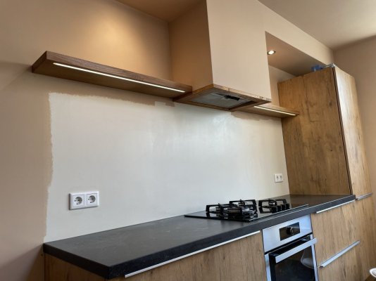

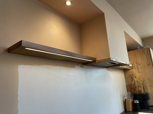

De planken aan de wand en de verlichting doet het nog steeds gelukkig haha.

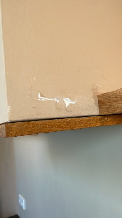

Jammer genoeg niet zonder schade, wat een prutser ben ik ook af en toe :ROFLMAO:
En 's avonds een beeld. Er is nog wel schaduw zichtbaar op het blad, maar ik ben wel blij dat het voor het oog egaal is verlicht.

Mooi geworden hoor! is het verlijmen ook zonder problemen gegaan?
Ja verlijmen was gelukkig een fluitje van een cent. Alleen moet ik echt meer lijmklemmen gaan aanschaffen, can't have enouqh clamps..

Dit specifieke profiel komt van een professionele partij. Maar wat ze doen is standaard U-profiel voorzien van een diffuser. Dit kan in verschillende materialen zoals PVC, acryl etc. Je kunt ze standaard kopen, maar de grotere partijen maken het zelf. Een profiel wat van eenzelfde soort diffuser gebruik maakt is deze:
