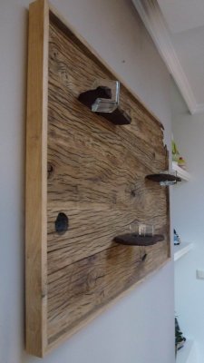

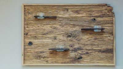

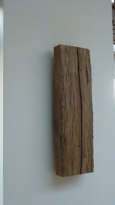

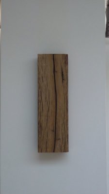

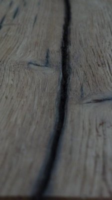

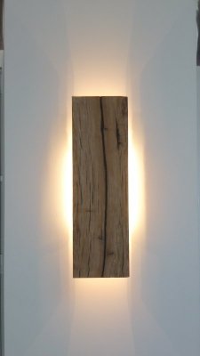

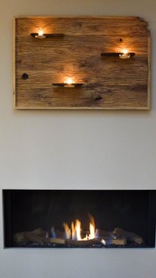

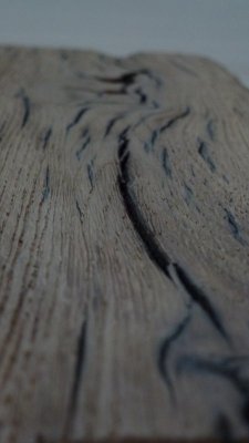

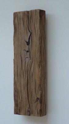

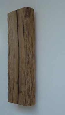

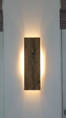

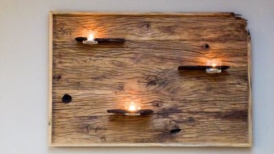

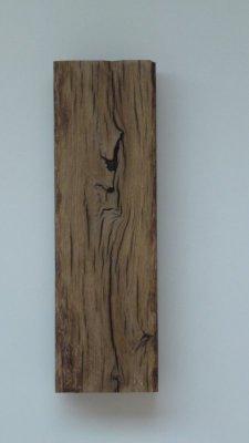

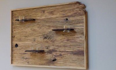

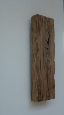

In opdracht een stel lampen gemaakt van eiken treinwagonplanken, deze zijn bewerkt met een roterende staalborstel, gasbrander, beitels en een klein haakje om de nerven uit te krassen. Achter de lampen zit een 2 tal kleine SMD5630 ledstripjes. Voor die zelfde opdrachtgever een wandpaneel uit hetzelfde hout gemaakt waarin een 3 tal waxinelichthouders zijn geplaatst.

ze zouden voor dit soort dingen een ''duim omhoog'' emoticon moeten hebben! Erg leuk gedaan, de eenvoud vind ik erg geslaagd. Eigenlijk toch wel gek dat een simpele plank aan de muur met wat ledjes zo leuk kan zijn.

Bijtel, nee. (helaas geen foto van) Ik heb een wandblokje in een soort H vorm gemaakt, middels het welbekende french cleat systeem hangt de kap op de horizontale ligger van de H, de leds zijn vastgemaakt op de verticale poten en schijnen naar de muur, naar boven en naar onder. De lijst heb ik gezaagd uit een plank waar een kops stuk verrot was, door dit zachtjes met een staalborsteltje te schuren blijven de hardere delen zitten. Het was zonde om dit niet op te nemen in het design waardoor ik de bovenste plank moest bewerken om tot eenzelfde effect te komen.
Lars, nee, is niet gek. Er dient wel iets in het hout te zitten wat de aandacht trekt, een lijn, een beweging, een kleur of wat dan ook.
