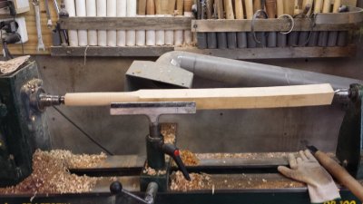

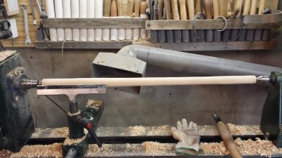

Iemand vroeg mij of ik een wandelstok wou en kon maken van eikenhout.
Het is wel geen hoogstaand draaiwerk maar het is eens iets anders.

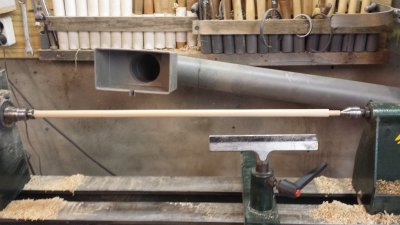

De doorsnede van de wandelstok is 18 mm.

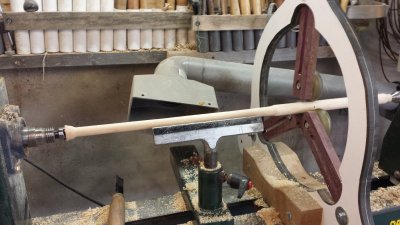

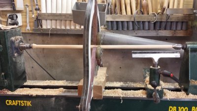

Wel een bril nodig om alles recht en stabiel te houden tijdens het draaien.

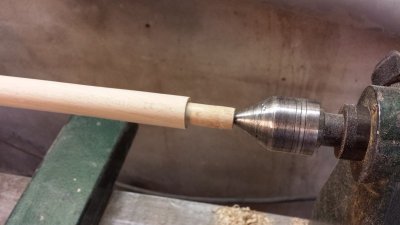

Een klein stukje verder afgedraaid zo dat het handvat er op kan.

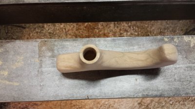

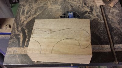

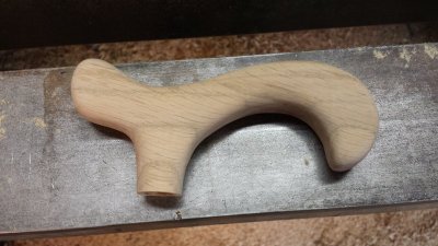

Handvat op de lintzaag uitgezaagd en verder veel schuren.
Het gat waar de stok in gelijmd gaat worden.

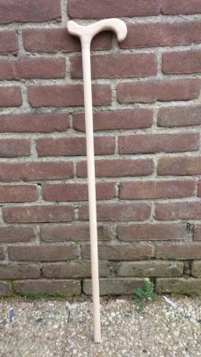

Wandelstok geschuurd en in elkaar. de klant wil hem graag zwart, even kijken hoe ik dit doe want de hout nerf moet wel zichtbaar blijven. en nog een rubberen dop op de onderkant zien te vinden. Foto van eind resultaat volgt als ik alles klaar heb.

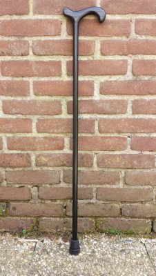

Zo als beloofd het eind resultaat van de wandelstok. Ik heb geprobeerd de stok zwart te maken met het mengsel azijn met staalwol maar dit ging niet goed. het handvat en de stok kregen een totaal verschillende kleur zwart. ook na een aantal herhalingen kreeg ik de kleur niet hetzelfde. Ik dacht dat ik beide delen van amer. eiken had gemaakt maar begin nu toch zelf te twijfelen of het wel allebei amer. eiken was of dat de stok toch inlands eiken was en dat dit het kleur verschil verklaard. Maar goed... uiteindelijk maar een spuitbus zwart genomen en alles in de zelfde kleur gespoten en afgewerkt met een laklaag en weer wat geleerd voor een volgende keer.
sirjacobsd
27 feb 2014
2.796
46
Zou het niet kunnen zijn omdat er meer kopshout aanwezig is aan de handgreep dat je verschil had van kleuring?
Ik denk eerder in die richting.
In uw recht gedraaide stok heb je volledig langshout. Kopshout zuigt rapper uw product op.
