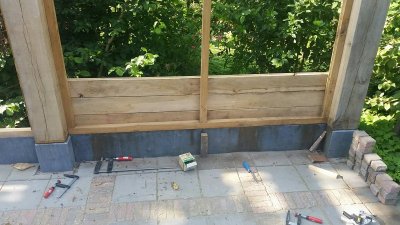

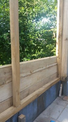

Ik ga voor mijn carport een eiken wand plaatsen, mes en groef, 28 mm dik.
Deze zet ik vast met schroeven, de vraag is eigenlijk, zal ik lijm plaatsen op de mes en groef?
En zoja welke?
groeten Ronald

RVS schroeven gebruiken in dat eikenhout, en ze niet te vast in elkaar zetten, geef het hout de mogelijkheid om te werken, anders krijg je een golvende wand.

Als ik het plaatje bekijk is het groef en messing en zijn het geen losse veren. Dus moet het geen probleem zijn mits je de groef aan de onderzijde houd. En verder niet lijmen, maar RVS of koper/messing gebruiken om te schroeven.

Genoeg ruimte tussen de planken laten. Als je nu in de zomer de planken zonder speling tegen elkaar zet, gaan ze in de winter gegarandeerd bol komen, of zelfs los gedrukt worden. Eik zet behoorlijk uit onder invloed van vocht. Ik heb een eiken tuinpoortje. Het paneel zit los in de kader. In de winter is het mooi dicht, nu is er een opening van meer dan 5 mm. Eigenlijk zou je de planken beter in een groef laten in de palen en niet spijkeren of schroeven. Dan kunnen de planken naar hartenlust werken zonder risico op vervorming.

1 feb 2015
Het zijn idd een "soort" blokhut profielen en de planken worden aan de achterkant nogmaals opgesloten door een balkje , die je nu ook aan de voorzijde ziet, ( in eerste instantie bedacht om de schroeven te verbergen en evt het afzagen van de planken), nu twijfel ik er idd aan om te gaan schroeven en de planken los in de 2 balken te "stapelen". Indien ik deze planken los stapelt krijgen ze dan te veel ruimte om te gaan werken?, of is schroeven toch beter om de eerste werking eruit te halen?
