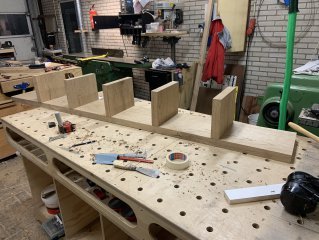

Dag allen,
Voor een kennis ben ik een eiken boekenkast aan het maken. Nu was mijn vraag wat ik het beste kan doen tegen het kromtrekken van het eiken in de lengte richting zodat de 'kast' zo recht mogelijk blijft. Ik zat er zelf aan te denken om aan de achterzijde 2 u-profielen in te frezen en daarover een stukje eiken te verlijmen zodat deze niet meer te zien zijn.
op de foto ligt die op de ‘rug’ deze moet vrijstaand in de ruimte komen te staan.
groet johan

Je zou eventueel een spanner in kunnen frezen. Zoals je vaak in de nek van een gitaar, of een kromme deur ziet.

Hoe dik is het hout? Zo als ik kan bekijken is het iets van 4 cm dik? En hoe ga je het vrijstaand vastmaken? Aan de vloer en plafond?

Ik ben bang dat het niet te voorkomen is. Een plank van 4 cm dik die krom wil trekken, houdt je niet zomaar tegen. De krachten zijn enorm.
Zover ik weet, wordt er daarom altijd met panelen, of fineer gewerkt.
