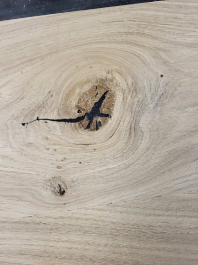

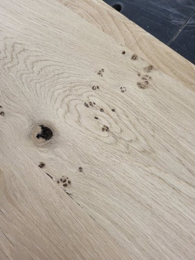

Dit zijn de kleine dingen die ik moet repareren. De andere panelen zijn nog rustieker. 4 stuks van 250x42 cm aan beide kanten.
Superlijm valt af ivm indringen in omliggend hout.
Het gaat om de breukjes naast de lijmnaad. Vullen we kleine scheurtjes ook op?En andere kleine gaten. Alle grotere gaten vul ik met zwarte epoxy. Ik heb knottec reparatie polyamide lijmpatronen. Bij kleinere scheurtjes komt dat er niet in. Heeft iemand al revicol geprobeert? Waarom geen was zoals hierboven door handtools werd geopperd. Ik heb altijd ruzie met de kleuren.

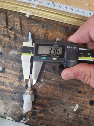

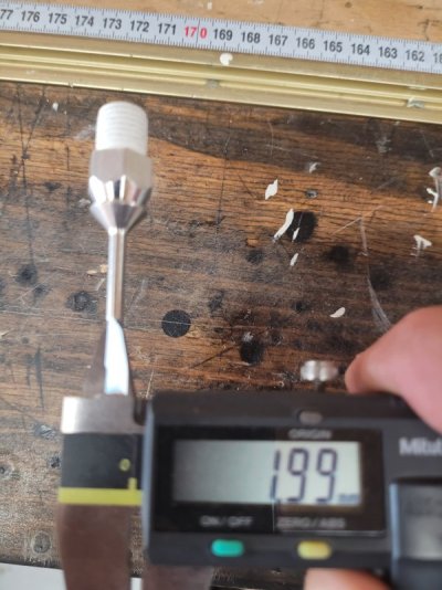

Volgens mij heeft knottec ook een smalle neus voor kiertjes.
Ik zal effe in de schuur kijken zodra ik een momentje heb.
Volgens mij is die alleen langer. Ik ben er net mee gestopt. Het ging met de standaard mond. Alleen is mijn "lijm" oud dus er zit af en toe een lucht bel in.

kleine scheurtjes/knoestjes plamuur ik voor RMC behandeling met PVA-lijm met schuurstof.
(ik gebruik D3 of D4 maar weet niet of dat echt belangrijk is).
geen blank stalen plamuurmes want dan kleurt het schuurstof zwart (hoe zou ik dat weten?).
Ik heb alleen D3 maar ik denk dat ik dat nieuwe revicol eens ga proberen. Een medelid van de houtdraaiersvereniging vind dit top spul. Neemt na uitharding gewoon de kleur aan die je er op smeert. Ook olie neemt het op.
Dat is met gewone houtlijm volgens mij niet het geval.

Ik heb dit gebruikt voor mijn knoesten en scheurtjes. Is een pasta en vloeit niet. In werken met een plamuurmesje en na een uurtje kan je schuren en afwerken, komt er best ok uit.

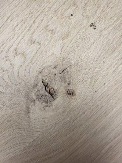

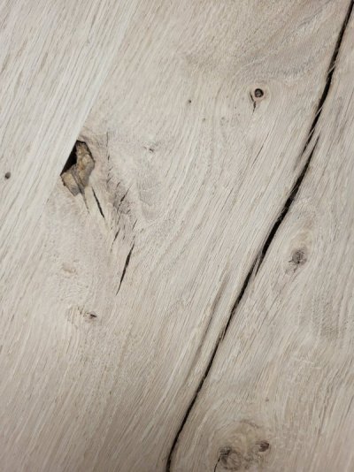

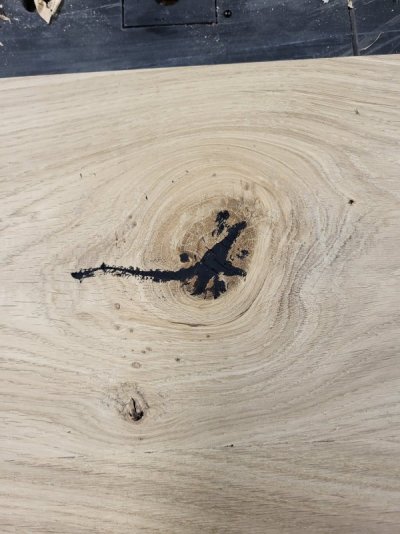

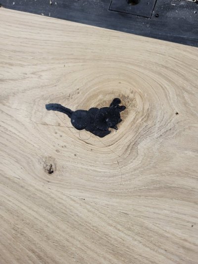

De meeste scheuren heb ik opgevuld met Knottec zwart.
Hier drie foto's van de knottec vulmiddel/lijm.
Foto hierboven. Knottec met lijmpistool aangebracht en met een dik stuk alu plat gedrukt. Hierna kun je het meteen afsteken. Alleen bij hele diepe gaten niet.
Met de schaaf afgestoken
Bewerkt met een schraapstaal. Wees voorzichtig met schuren dit spul kan heel slecht tegen warmte.
Niet perfect maar ik ben er tevreden mee. Alles bij elkaar, 4 planken die slecht geschaafd waren , enkele uren werk. Morgen gaan we zagen.
