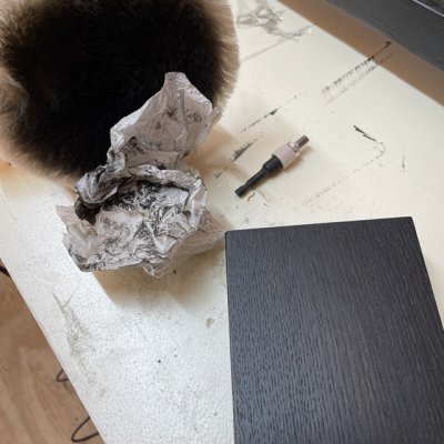

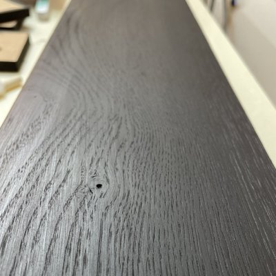

@j1eke , ik heb laatst woca zwarte beitsolie gebruikt op eiken maar zelfs na een week drogen bleef dat afgeven als ik er met een doek overheen ging. Doe ik dan iets verkeerd of hoort er nog wat overheen dan?
1e foto is met 1 laag, 2e foto zie je goed how het afgeeft op zowel de lamswollen poets als gewoon keukenpapier, na ruim een week.
Oei, dat is vervelend. Misschien toch iets te dik aangebracht, of de temperatuur te laag? Ze zeggen wel dat je de overtollige olie na 5 minuten moet afvegen.
Heb zelf nog nooit zo'n donkere kleur gebruikt. Het kan wel even duren voordat het droog is inderdaad. Ze zeggen zelf 24-48 uur, maar dat is wel optimistisch. Maar 7 dagen is dan wel veel. Heb zelf ook wel gehad dat er nog iets vanaf kwam, maar zo erg herken ik niet.
Misschien even contact opnemen met de leverancier/distributeur?

Ja ik was in eerste instantie echt blij met het diepe zwart wat het werd, maar toen het er ook weer af kwam was ik toch wel een beetje beduusd.
Uiteindelijk heb ik er nog een coating overheen gedaan nu, maar dat was niet de bedoeling.
En in mijn hoofd; als ik de 'overtollige olie' er na 5 minuten af had gehaald was er wellicht nog wel meer af gekomen.
Aan de temperatuur kan het niet liggen; het is op mijn werkplaats nooit kouder dan 17graden geweest
Ik ga inderdaad wel ff navragen.

Ja als je er verder niets overheen doet blijft het mat. Erg mooi inderdaad maar ging voor mij niet goed.
De truuk schijnt te zijn dat je eerder (na20min) uitpoetst (waarbij veel weg lijkt te gaan) en in laat trekken en dan evt een nieuwe laag. Rinse/repeat
