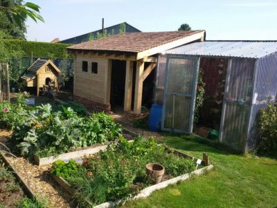

Ik droom al jaren van een eiken tuinhuis en onlangs hebben we dan ook een (doe-het-zelf) offerte gevraagd voor een tuinhuis op maat. Het bedrag op de offerte sloeg mijn droom aan diggelen want de prijs was vrij ver boven ons budget. Tot ik volgende topic tegenkwam op deze site (http://www.woodworking.nl/showthread.php?4555-Verslag-van-de-bouw-van-een-eiken-tuinhuis) en stilletjesaan begon ik terug hoop te krijgen echt top wat die mannen daar verwezenlijkt hebben. Ik heb enorm veel geleerd uit het hele verslag en heb nu besloten om er zelf aan te beginnen. Hopelijk kan ik op dit forum wat advies krijgen om mijn doe-het-zelf avontuur tot een goed einde te brengen. Ik ben informaticus van beroep en vrij handig aangelegd maar evident zal het zeker niet zijn.

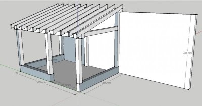

Hier is alvast een plan van hetgeen ik wil bouwen. Het gaat om een tuinhuis dat tegen een bestaande scheidingsmuur geplaatst zal worden.
Ik heb natuurlijk al onmiddellijk wat vragen over de constructie.

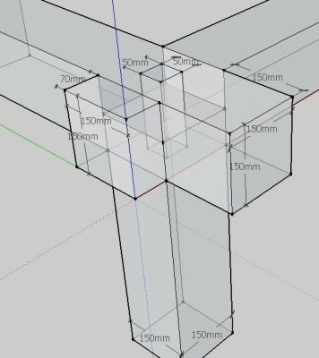

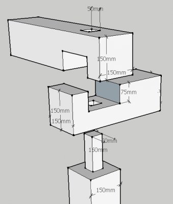

De hoekverbindingen vooraan dacht ik op volgende manier te realiseren en ik vroeg me af of dit de correcte manier is?

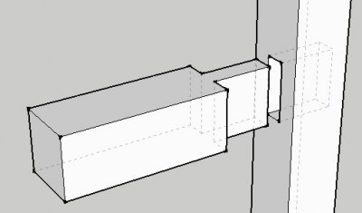

De verbinding tegen de kolom van de bestaande muur dacht ik op volgende manier te maken ook hierover had ik graag advies gehad.
