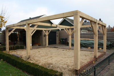

Ben druk aan het bouwen met de terrasoverkapping waar ik de constructie van vers gezaagd eiken maak.De dak constructie wordt van vuren gemaakt.

Mooi verzorgd werk, je ziet het er niet aan dat het je eerste klus is:D
Heb enkel één opmerking bij de middelste ankerbalk, daar lijkt me de overspanning nogal aan de grote kant voor een balk van die sectie. Hoe groot is de overspanning?

De middelste ankerbalk is 180x150 totaal zijn de maten 5000x7000 er komt een schilddak op in de midden er twee meter met vorsten

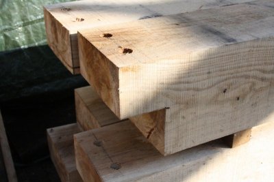

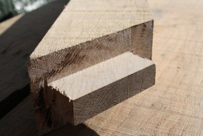

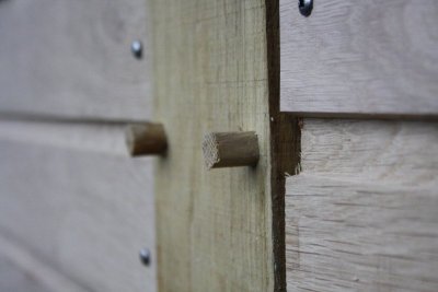

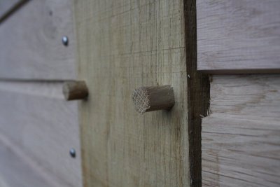

Het gat heb ik als volgd gemaakt,eerst met een speedboor gaten voor geboort en toen met de bovenfrees mooi rechthoekig gemaakt het werk viel mewel mee.
De pennen aan de balken heb ik gezaagd zal er een foto bij plaatsen
groet henk

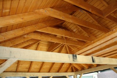

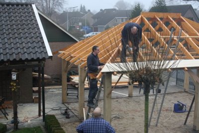

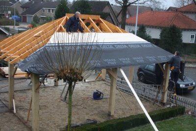

Buiten is de lamp weer uit vandaag ben ik met een paar vrinden verder gegaan met het dak,de sporen hebben we even gesteld omdat de eiken balken niet overal even dik waren.
Toen hebben we de kraaldelen met de mooie kant naar binnen gemonteerd damp door latende folie erop geniet panlatten erop .
groet Henk

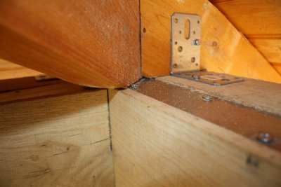

ik heb daar nog geen foto's van gemaakt maar ik heb daar in de hoeken een rvs hoek in gemaakt aan de boven zijde van de balk,
en de ankerbalk zit een tee ijzer aan de muurplaat.
foto'svolgen nog
groet henk

Gisteren met een paar vrienden de rest van de panlatten er op gemaakt,hierbij hebben we ook de ruitersteunen er op gezet.
De hoogte van de ruiter moet nog wel op maat gemaakt worden,maar ik heb nog geen pannen die komen deze week.
Volgen de zaterdag gaan we met een groepje de pannen er op leggen misschien bereiken we dan het hoogste punt van de bouw.
Misschien een pannenmaal zoals de in de achterhoek het gebruik is

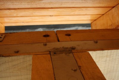

Tuoh ik zet meteen een paar foto's van de ankerbalk zoals ik die hep vast gezet.

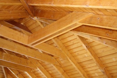

tuoh
Mooie degelijke dakconstructie, maar ik heb toch een paar opmerkingen:)
Die stalen versterkingen zijn heel goed om de verbinding tussen ankerbalk en muurplaat te versterken, maar om het schranken van de hele constructie tegen te gaan zijn ze niet geschikt. Je mag niet verwachten dat een las van 50mm een hele constructie kan stijf houden. Ik zou toch aanraden om tussen de ankerbalk en de muurplaten vier bijkomende korbelen te voorzien.
Ik zie in het dak ook een paar halve hanebalken zitten die tegen één doorlopende hanebalk vallen. Dit geeft niet veel sterkte, beter zou zijn om beide halve hanebalken met elkaar te verbinden door het inbrengen van spanhouten tussen de volledige hanebalken. Zo worden beide dakschilden met elkaar verbonden en heffen de optredende krachten elkaar op.
Met een paar simpele aanpassingen krijg je dan een onverwoestbaar dak in de plaats:D
Maar los van dit alles, jullie hebben een mooi staaltje timmerwerk neergepoot.
Mvg,
André

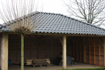

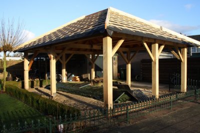

13
Achterhoek
Hallo allemaal
Allereerst allemaal veel geluk en gezondheid voor 2013

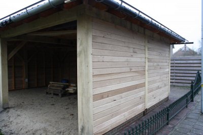

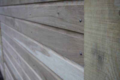

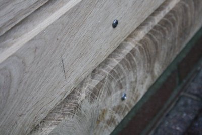

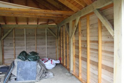

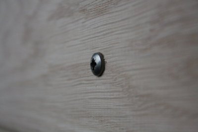

We hebben de laatste dagen niet stil gezeten de afgelopende week zijn er de planken voor de zij kant er aan gemaakt.
Achter de planken heb ik regel werk op 60 cm h.o.h daar de planken aan geschroefd met een een rvs bol kop schroef.
De mastgoten liggen in de schuur te wachten op montage maar voor het mooie moet het rond de 15 graden wezen i.v.m uitzetten.
Zal er nog een paar foto's bij zetten
Mvg.Henk
