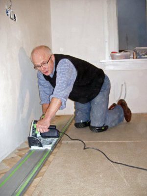

Ik heb wat materiaal uit mijn archief opgedoken.

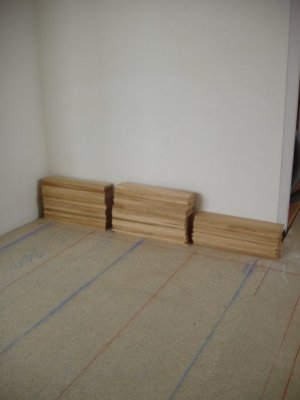

In onderstaand plaatje zijn de hulplijnen voor het leggen uitgezet met spatkoord. Tegen de muur zie je geselecteerde tapisstrookjes.
"Droog" (zonder lijm) leggen van de strookjes om te zien of de maten goed uitkomen en de kleuren van de strookjes bij elkaar passen.

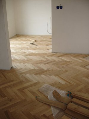

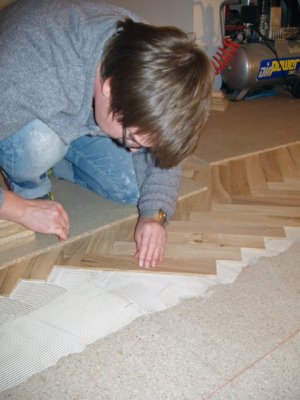

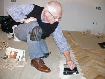

Baantje lijmen om daarna tapisstrookjes aan te leggen en te tacken.
Inleggen van de strookjes.

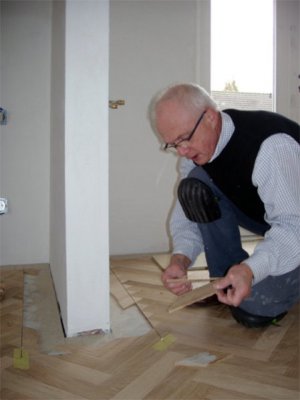

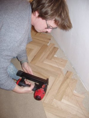

Uitvullen van de randen (ruim doen), zaag je later af.
Met de invalzaag de restanten doorzagen (direct na het tacken)
Zaagrestjes verwijderen direct na het tacken en doorzagen

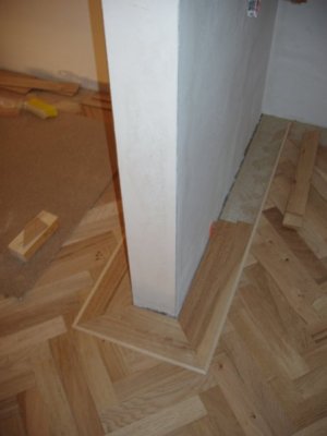

Als laatste, pas maken (verstek zagen) leggen van bies en band.
Dat was het voorlopig.
Succes, laat wat van je horen (met foto's natuurlijk)

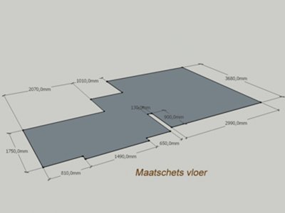

Nog een aanvulling wat betreft het uitzetten van de spatkoordlijnen.
Maatschets van de beleggen vloer, een vloer met veel in-/uitwendige hoeken (twee kamers samengevoegd). Totaal 17 m2 (inclusief overloop).

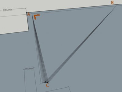

Werkwijze: uitzetten van 2 rechthoeken met wat uitsparingen. Bijgaand plaatje geeft aan hoe we de rechte hoeken hebben uitgezet (principe: 3 4 5steek). Om nauwkeurig uit te zetten kies je zo groot mogelijke lengten. De lengte AB zet je uit. A en B zijn punten op de buitenkant van de visgraatvloer. Daar tegenaan komen nog de bies en band. De band is de vulstrook naar de muur (kamers hebben namelijk nooit rechte hoeken). Sla een spijkertje in punt A en een in punt B. Knoop om beide spijkers een stuk dun touw en bepaal de lengten AC en BC schrijf die lengten met een scherp potlood op de ondervloer. Het kruispunt van beide potloodlijntjes is punt C. In A heb je zo een rechte hoek

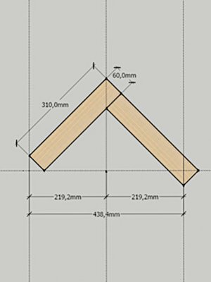

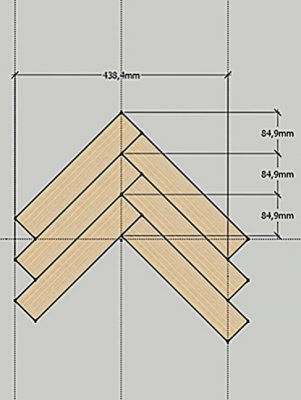

Nadat de rechthoeken zijn uitgezet (zijn de lijnen waar de bies tegen aan komt) worden daar binnen de V-banen aangegeven met twee kleuren smetkoord. Dit alles om maximale controle op de juistheid van het leggen te hebben
Binnen de V-banen kunnen de tapisstroken wat naar boven of naar beneden worden gelegd. Dit is even uitzoeken. Leidraad hierbij is de grootte van de reststroken bij de bies. De juiste locatie is goed te bepalen door gebruik te maken van SketchUp.
Het is belangrijk de lijnen op de ondervloer zo precies mogelijk uit te zetten. Als je eenmaal van rechte lijnen af gaat wijken worden de kieren steeds groter! Of de strookjes passen zelfs niet meer.
