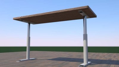

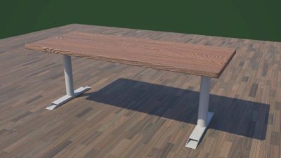

Ik maak zeer binnenkort 2 eikenhouten bureautafels voor mezelf, van hoogte verstelbaar:
De poten staan 2 meter uit elkaar, het tafelblad heeft volgende afmetingen: 2400x900x50 [mm]
Voor ik begin met planken aan te schaffen vroeg ik me nog af:

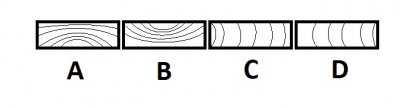

-Neem ik beter planken met nerf zoals A & B (afwisselend) of zoals C & D? (om kromtrekken te vermijden)
-Is het beter minder brede planken te nemen/zagen om barsten te vermijden?
-Is het ontwerp degelijk genoeg om verschillende decennia een recht tafelblad te garanderen?
-Is ovendroog hout goed genoeg? (+evt andere tips om op te letten bij aankoop)
-Hoe kan ik het staal aan het hout verbinden zonder barsten/buigen te veroorzaken?
Ik kan lokaal ovendroog eikhout kopen van 54mm dik (ruw gezaagd, planken van 25-35 cm breed) aan €1800/m³ en mag de planken kiezen, ik zei de planken zoals C en D te verkiezen maar de handelaar zei dat het weinig zou uitmaken voor kromtrekken.
Alvast excuses voor het aantal vragen en bedankt om al tot hier te lezen :p

C en D zijn kwartiers gezaagd, geeft een hele andere uitstraling (ik vind het mooier bij eiken)
Ik meen dat het met werken en kromtrekken ook verschil maakt en dan met name ook met scheuren, kwartiers hout scheurt minder snel
MAAR....dit is van horen zeggen, de pro's zullen me wel corrigeren als ik het fout heb
Eiken 1800 euro per kuub....pfew.... da's n hoop geld
Als je toch gaat verlijmen, kijk eens naar gebruikte vloerdelen
ff door de vandikte bankt (lak er af) dan in stroken zagen en verlijmen....je bespaart je zelf een flinke cent en het is leuk om te doen

Het blad van onder uit vastschroeven. Doe dat met houtdraadbouten met een ring ertussen. De gaten in het stalen frame moeten wat ruimer zijn dan de diameter van de bouten! Dan gaat het niet scheuren. Ik heb al aardig wat eiken tafels gemaakt maar nog nooit is er iets gescheurd. Succes.

Volgensmij is eiken oersterk, als je de planken niet te veel afschaaft denk ik dat je er een klein autootje op kan parkeren :) Alleen oppassen dat je poten niet naar buiten gaan schuiven.. Dat lijkt me in dit geval (ook zonder geparkeerde auto) wel een puntje van aandacht?
Wat mij is verteld is dat kwartiers niet krom trekt, maar uiteraard wel wat werkt in de breedte. Je zou de kwartierse planken net zo breed kunnen laten als je zelf wilt. En het lijkt inderdaad mooi, de spiegels in het hout (alleen in kwartiers dacht ik).
Het schijnt dat als je de jaarringen om en om legt, zoals op foto het kromtrekken ook tegen gegaan wordt. Sommige mensen doen dit niet en zijn ook tevreden, met een recht blad... Heb zelf ook een aantal eiken planken gekocht, een paar (half)-kwartiers en een stel dosse. Volgensmij heb je voor ovengedroogd eiken een erg scherpe prijs, bij 1800 / kuub. Dat kan (veel) meer... Mocht je in de buurt van Groningen wonen weet ik misschien nog een adresje, maar ik heb daar al wel de mooie dikke planken al weggehaald :)

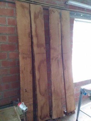

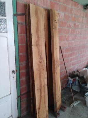

Ik heb de knoop doorgehakt, €380 aan eikenhout uitgekozen, enkel kwartiers gezaagde planken. Ze zijn al behoorlijk vlak en hebben duidelijk al wat gewerkt in de zijdelingse richting.
Ik betaalde enkel voor het hout dat over een lengte van 4,2 meter dezelfde breedte heeft, waardoor ik zeker ruim voldoende heb, en meer bruikbaar hout dan waarvoor ik betaal :).
Na het bouwen zal ik de stabiliteit controleren en oordelen of de poten onderaan aan elkaar verbonden worden.

Reken je niet te rijk aan het hout dat je hebt, het valt best tegen om (zeker als beginner) veel meer te halen dan het smalste gedeelte uit een plank. Tenzij het bijna driehoeken zijn.. Of misschien ben ik onhandig.
Als ik het goed schat heb je dus ongeveer (minimaal) 0.22 kuub hout gekocht, terwil je per bureau, als ze even groot worden 0.12 kuub nodig hebt.. Waarschijnlijk heb je er rekening mee gehouden maar hier niet getypt, maar je haalt natuurlijk maar 1 bureau lengte van 2.40 lang uit 1 plank van 4.20m... Scheuren aan kopse kanten, zaag en schaaf verlies moet je niet onderschatten. Mocht je inderdaad krap gekocht hebben - en een beginner zijn - zou ik je adviseren er een plank bij op te halen, niets zo vervelend als je je hout hebt laten drogen, een werkplaats regelt en dan vervolgens je bureau niet af kunt maken omdat je een paar cm/ dm te kort komt..

Bedankt voor de raad, ik heb mijn plannen wat aangepast om zeker voldoende hout te hebben; een langere en een kortere tafel in een hoekopstelling. Een tafel van 2,3 meter en dan zie ik wat ik over heb voor de tweede.
Op het smalst gerekend kan ik een tafelblad van ~98 cm breed maken dus ik ga ervan uit dat ik toch kan rekenen op >90 cm breed tafelblad.

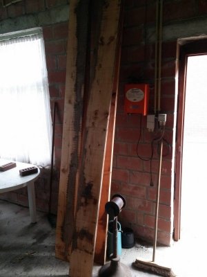

Even mijn techniek om te vlakken getest op wat oregonhout, waarmee ik een werktafel zou maken.
Het vlakken van het oregonhout met mijn scheppach hm-1 gaat beter dan verwacht, behalve dat de HSS messen snel bot geworden zijn en ik merk dat mijn tafel niet lang genoeg is om gemakkelijk om te gaan met planken van 2.5 meter lang.
De volgende keer maak ik eerst en vooral een verlenging voor de tafel aan beide zijden en op ebay carbide messen aanschaffen & alles uitlijnen met meetklok.
Vervolgens controleer ik eerst en vooral of alles correct staat op wat ander testhout. Als ik er niet in slaag een perfect resultaat te krijgen zal ik mijn eiken planken laten schaven.
Het hout is ondertussen behandeld tegen houtworm, vermits er brandhout in dezelfde ruimte ligt die ervan krioelt.

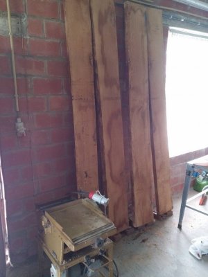

Heb je niet een werkplaats in de buurt waar in tegen vergoeding gebruik van kunt maken? In Nederland hebben veel steden een goed uitgeruste stadswerkplaats.
Ik dacht trouwens dat het wordt afgeraden hout recht op staand te bewaren.. Weet niet hoe snel dat slecht zou zijn, of dat het een fabeltje is :)

Voor het bewaren:
Ik las net dat het weinig zou uitmaken op korte termijn met ovendroog hout maar denk wel dat ik het beter niet zo had gedaan :/
