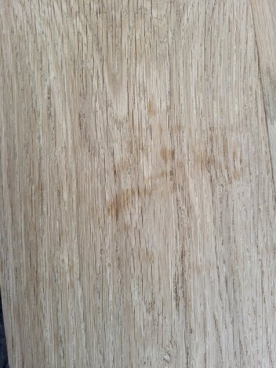

Hey,
Tijdens mijn opleiding meubelmaker heb ik mijn eigen eettafel gemaakt in massieve eik. Zo'n 7 jaar geleden. Ik had toen een fout product gebruikt en er kwamen intussen vlekken op. Een 2tal maanden heb ik dus eens de tijd genomen om ze terug helemaal kaal te schuren en ik heb er daarna 3 lagen vernis opgezet, kleurloos mat van V33.
Helaas zie ik nu alweer vetvlekken.... hoe kan dat? Wat doe ik fout?na 3 lagen vernis zou dat toch niet mogen?

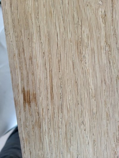

Dit is de lak die ik gebruikt heb, ik gebruik die ook in mijn upcycling projecten en tot nu toe altijd tevreden van geweest. Heb deze ook gebruikt op mijn bijzettafeltje naast mijn zetel waar ik elke avond een hete mok thee op zet en al eens koekjes mors enzo. Dat tafeltje ziet er perfect uit.
nee geen spint, zie ook de vetvlekken op de 2de foto :-(
het afschuren en aflakken is niet zoveel werk. Ik zou het gerust nog eens willen doen maar dan wil ik gewoon zeker zijn dat het echt goed is en deze vlekken niet meer terugkomen.
Opvallend wel: de vlekken op de 2de foto, op de linkse plank, die zaten er daarvoor op dezelfde plek. Kan dat toch iets in het hout zelf zijn?

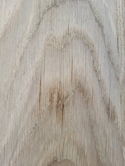

weet je zeker dat de laag dicht is?
de eerste zitten vlak bij een lijmnaad en de tweede lijken bij scheurtjes te zitten.

Vernis is nog altijd wat poreus. Bij hout dat gevoelig is aan vlekvorming met vloeistoffen is/vind ik olie of hardwax een betere optie
