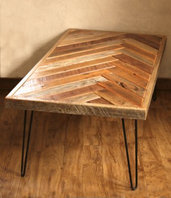

Ik twijfel toch of een vissengraatmotief haalbaar is als je de tafel buiten onder afdak zet. Door de verschillende oriëntaties wil het hout in meerdere richtingen bewegen, en met de verschillende seizoenen ga je wellicht problemen krijgen. Als iemand anders je hierbij constructieadvies kan geven, ben ik ook wel benieuwd. Wat je ook doet, zet er niet nog eens een kadertje rond zoals hier:
Dan krijg je gegarandeerd kieren en misschien zelfs scheuren.

Nee, de tafel zal ook niet buiten gebruikt worden! Hij komt gewoon netjes binnen te staan, dus gelukkig geen grote temperatuursverschillen

Ah zo, ik dacht het omdat je sprak over loungegedeelte en buitenkeuken. In dat geval zal het allemaal wel meevallen. Persoonlijk zou ik toch de latjes dun maken (5 mm of zo) en op multiplex kleven, langs beide zijden. Maar ben benieuwd of het massief ook zou lukken.
