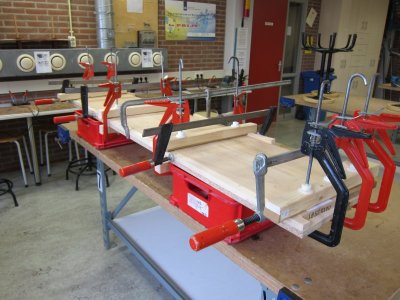

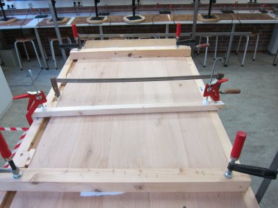

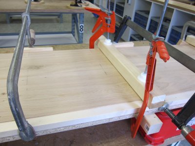

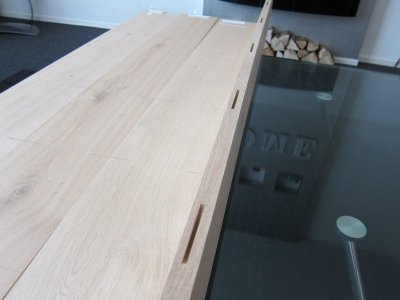

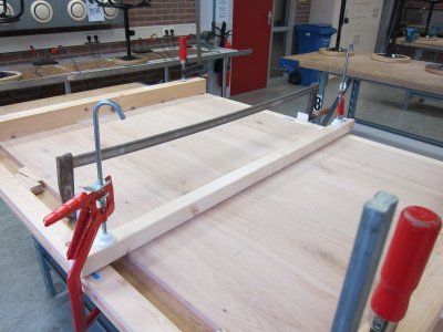

Ik wil de planken eerst infrezen voor lammelos'. Omdat ik geen grote klemmen heb wil ik eerst 2 planken aan elkaar lijmen met de klemmen die ik wel heb. Dat trucje 2 keer doen en daarna het geheel (2x2planken en de laatste 1plank ertussen) tegen elkaar lijmen. Ik was van plan dit pakket op een grote mdf plaat te leggen (met als tussenlaag een groot stuk plastic tegen de uitpersende lijm) balkjes aan weerszijden van de plaat en het dan door middel van wiggen onder spanning zetten.
Mijn vraag:
Kan dit zo? Hoeveel spanning moet ik op de wiggen zetten om te kunnen lijmen?
Hoe krijg ik de uitpuilende lijm weg. Moet ik dat meteen doen. Onderkant kan niet meteen omdat er die mdf plaat onder ligt. Hoelang moet het drogen alvorens het uit elkaar nemen?

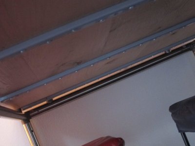

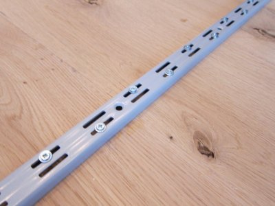

Aan de onderkant...uit het zicht wil ik op gelijke afstanden 4 metalen profielen met sleufgaten aan brengen om het blad vlak te houden. Hiervoor wil ik die profielen nemen die gebruikt worden om scappen tegen de muur te maken. Met een dubbele rij sleuven. Zijn sterk en zijn mooi grijs gelakt. Pas weer mooi bij het rvs. Maar dat zie je alleen wanneer je onder de tafel kijkt. hihi.

Ik denk dat je zelf al goed hebt nagedacht over je problemen. De lijm methode moet gewoon goed gaan. Het blijft omslachtig werken, maar het gaat zo wel lukken. Het gaat sowieso toch niet om de tijd. Zorg bij het verlijmen dat je de kernkanten om en om legt. Dit zorg er voor dat je blad minder krom zal trekken. Sowieso heb je altijd kans op kromtrekken, maar je bevestigd hem aan je frame dus hier zal je geen problemen mee hebben. Ook het zagen van een schuine kant moet geen vreemde problemen opleveren.
Wat betreft de wiggen is het een beetje gissen. Ze zullen niet aangeven hoe krachtig ze aanduwen. Zorg dat je lijm overal uit de verbinding komt en controleer de naad op open staan. Al is dit niet het geval is, zal het goed gaan. Als je houtlijm gebruikt, laat je de wiggen net zo lang zitten totdat de uitgelopen lijm doorzichtig en hard is. Een witte kleur betekent nog niet droog. Sowieso zou ik in dit geval even een keer controleren of alles goed gaat, door het te 'drooglijmen'. De lijmresten kun je er met een scherpe lijmkrabber gewoon afhalen en met een excentrische schuurmachine bouw je langzaam op van korrel 80-100-120-150-180. Je geeft aan dat je planken al netjes geschaaft zijn. Bij netjes vlak verlijmen zijn misschien minder grove korrels nodig in het begin, maar kwaad kan het niet.

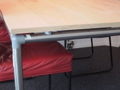

Het blad ligt op de lange (lengte) buizen van het frame op ronde rvs schijfjes die aan de bovenkant vlak zijn en aan de onderkant de ronding van het buizenframe aannemen. Deze schijfjes zorgen er voor dat het blad dus ongeveer een 13 mm boven het frame ligt. Daarom die schuine kanten aan het blad. Onderkant is buitenmaat frame en bovenkant blad ietwat groter zodat er een soort "kapje" rondom onstaat.

aan de onderkant wilde ik dus tegen het eventuele kromtrekken van het blad die metalen soort u- profielen monteren. Die komen precies achter/tussen de 8 schijfjes te liggen (dwars op het onderkant blad) zodat ze, ook als je door het 13mm kiertje kijkt, niet ziet. Dat zijn dus die u-profielen die gebruikt worden waar schapsteunen in geklikt worden. Zitten al mooi sleufgaten in.
Is het dat nog handig om het blad hier en daar nog met een klein schroefje door de onderkant buis, door het schijfje heen aan het frame vast te zetten. Of belemmert dat dan de breedte uitzetting te veel?

Die sleufgaten zijn prima. Die zorgen er voor dat het blad gewoon in de breedte kan werken. Het werken in de lengte is te verwaarlozen.

Trouwens, wiggen is perfect. Zo heb ik ook mijn allereerste tafelblad gedaan. In een kamer de plaat neergelegd tegen de ene muur en met latten uitgevuld tot de ander muur en dan wiggen ertussen. Werkte prima. Ik maakte me alleen een beetje zorgen of dat gipswandje wel bleef staan :eek:
Zorg wel dat de zijkanten van je planken goed haaks zijn, anders wil de boel naar boven ontwijken.

Ik ga ze morgen op maat zagen en de lamello's frezen. kan ik ze maandag mee naar mijn werk nemen om ze daar op een grote werktafel mbv een mdf plaat en balkjes aan elkaar lijmen. wanneer het droog is zet ik er 3 of 4 profielen in de breedte onder het blad.

Heb vandaag 2 planken aan elkaar gelijmd. Moest toch best veel kracht op de klemmen zetten om de lijm tussen de planken uit te persen. Misschien de lamello's iets te zuinig gefreesd. Geen rekening gehouden met eventuele lijm.

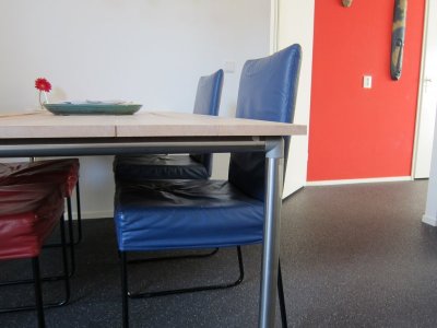

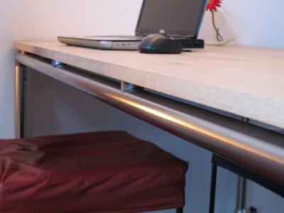

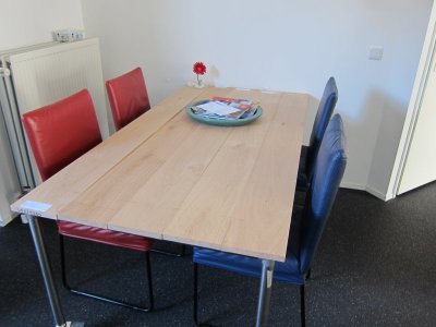

Gisteren even wat planken op het frame gelegd....zie foto's.IMG_1157.jpgIMG_1155 - kopie.jpgIMG_1161 - kopie.jpgIMG_1162.jpgIMG_1176.jpgIMG_1177.jpg

Het blad wordt straks "zwevend" gemonteerd. Tussen buis en onderkant blad komen rvs vulschijfjes van ong. 13 mm dik. 4 stuks (per kant) over de lengtebuizen. Het blad wordt aan de lengte en kopse kanten schuin naar binnen gezaagd. Dus maat bovenkant blad is iets groter dan onderkant blad. De scherpe hoek aan de bovenzijde schijn ik iets af met een schuurblokje.

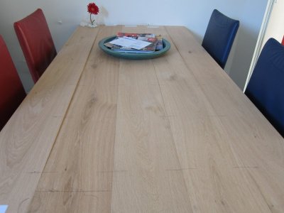

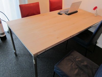

Zo....ik heb het blad klaar en thuis. Is vandaag netjes rondom gezaagd (kosten € 6,-) Ik heb het toch maar niet met een schuin kantje gedaan maar gewoon stomp gelaten.
Nu nog af werken en afstellen (tussenschijfjes) en klaar.
