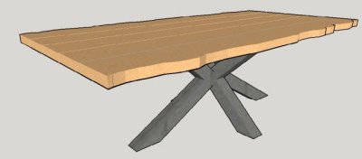

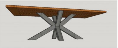

Deze week heb ik een zware tafelpoot getekend en doorgestuurd naar een lasbedrijf, binnen 2 weken zou hij klaar moeten zijn.
Op de poot wil ik een zwaar tafelblad monteren van ongeveer 50mm dik. Het resultaat zou er zo moeten uitzien:

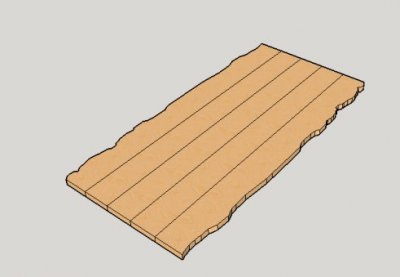

Ik zou hiervoor graag 1 schaaldeel eik willen kopen en enkele planken van 52mm dik met een vochtpercentage van 10 a 12% (dit is hetgeen de houthandel kan leveren).
Ik zou het schaaldeel doormidden zagen en beide delen als zijkant van het blad gebruiken, de geschaafde planken voor het midden. Ik wil domino's en grote lijmklemmen gebruiken bij het verlijmen van het blad.
Ik heb eens een gelijkaardig blad gezien in een winkel, maar hier werden voor de middelste (geschaafde) planken telkens 2 op elkaar gelijmde planken gebruikt om ze zo dikker te doen lijken.
Tegen het kromtrekken zou ik aan de uiteinden een gleuf willen frezen in het ondervlak en daarin een metalen lat schroeven (eventueel met sleufgaten zodat het blad nog wat kan werken.
Is de methode die ik wil toepassen correct of hebben jullie nog opmerkingen/ideeën?

Nog een kanttekening wat betreft het verlijmen, door de schuine kanten van de schaaldelen kun je de klemmen niet zondermeer gebruiken. Je zult daar jog een oplossing voor moeten vinden, bijv. Wat klossen maken die om het blad heenvallen en die je met een G-klem op het blad vastzet.
Succes! Fons

Bedankt voor de antwoorden. Het blad zal 240x110cm groot zijn dus een schaaldeel van die grootte vinden zal moeilijk zijn. Ik wou eerst de middelste planken verlijmen en daarna de kanten, het klemmen zal inderdaad niet gemakkelijk zijn maar ik knutsel wel iets in elkaar.
Wat ik me ook nog afvraag: Als ik de planken niet perfect zonder kieren tegen elkaar krijg (door de 52mm dikte kan het misschien moeilijk zijn om alles perfect te doen aansluiten), kan ik dan houtplamuur gebruiken om de kieren op te vullen? PU Lijm + schuurstof heb ik ook al gelezen.
Hoe lossen jullie dit op?

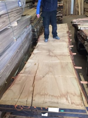

Met een beetje zoeken is een dergelijke plaat wel te vinden hoor:
1100 breed bij 2400 lang is sowieso behoorlijk breed voor de lengte

@Bookwood, ben je nier bang dat de tafel gaat kiepen met zo,n poot er onder? Als iemand op de kop van de tafel zit en hij leunt wat zwaar op het blad dat hij dan uit zijn evenwicht gaat?
Bookwood
6 jan 2016
58
Nee hoor, de voet is zwaar genoeg om dit tegen te gaan.
De voet kan dan wel zwaar zijn, maar als het blad wat ver over steekt gaat hij, als er iemand op de kopse kant van de tafel gaat leunen hij kiepen. Met het gevolg dat wat er op de tafel staat omvalt, is het een drie of een vier poot die eronder komt?
@Bookwood, ik hoop voor jou dat ze niet zal kiepen, maar je krijgt een soort van hefboom als je op de hoek van de tafel gaat leunen, je hebt een scharnierpunt in de driehoek van de poot. Het ligt er maar net aan hoe lang en breed je het blad maakt en hoe lang de poten zijn, maar als je het blad te lang maakt zal ze m.i. gaan kiepen?

Dat is een flink massieve poot! Hopelijk (tenzij dat je bedoeling is) leidt het niet te veel de aandacht af van het blad.
Het kiepen zal wel meevallen, als de oversteek naar mijn schatting inderdaad ongeveer 1/6 van de totale lengte van de tafel is (gemeten vanaf onderkant voet) dan kun je pak 'm beet 3x zoveel gewicht op de tafel leunen als aan de andere kant van het scharnierpunt zet. Die massa is dus 5/6 tafelblad + zware poot..
