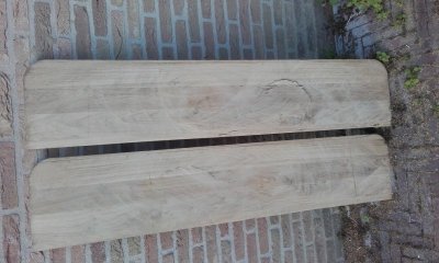

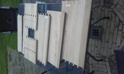

Tafelblad gekocht op de plaatselijke rommelmarkt voor 2 euro. Geen geld als je het omrekend naar m3 prijs.
Blad was iets meer dan 4 cm dik.
Eerst het blad langs bepaalde planken in stroken gezaagd met de handzaag, zodat die stroken door de van diktebank konden.
Daarna de stukken door midden gezaagd met de handzaag (die moet nu weer geslepen worden) zodat ik twee planken van ongeveer 19 mm dik kreeg.
Even de Finewoodworking opgezocht van juli / augustus 2013, uitgeprint (helaas weten ze sommige nummers slecht zichtbaar te maken maar die kun je afleiden).
De boel omgezet van inches naar mm, de breedte van de kist was belangrijk.
Daarna de boel op de goede breedte (tsja, moet je weer wat aan elkaar lijmen, wat je eerst van elkaar afgezaagd hebt) door de van diktebank.
Helaas weinig mm speelruimte waardoor niet alles 18 mm dik is. Maar ja een mm minder maakt het geheel weer minder zwaar, zullen we maar zeggen. Wel is de laklaag hier en daar nog een beetje zichtbaar.

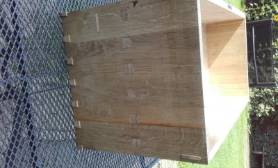

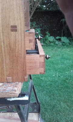

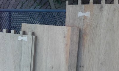

Afgetekend, gezaagd, gehakt en gefreesd (grr liep de frees uit de socket, gelukkig geen ongelukken).
Paar vlinder verbindingsstukjes van beuken er in gemaakt om de planken toch bij elkaar te houden.

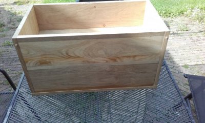

Daarna met mijn zoon snel de boel in de houtlijm gezet en in elkaar gehamerd een paar (letterlijk) lijmklemmen er op en de boel laten drogen.

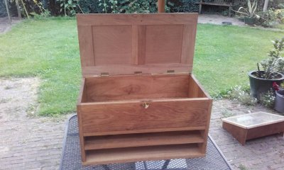

Tot zo ver ziet het resultaat er goed uit en is het geen kist om veel mee op stap te gaan.
Slot zit er ook al in.

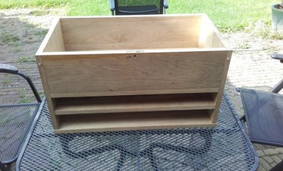

Nu nog even het deksel en de lades.
Die foto's zullen hopelijk binnenkort volgen.

Eerst even den schraapstaal slijpen en dan gaan we kijken of het lukt. Ik kan niet zo veel afnemen dus we zien wel.

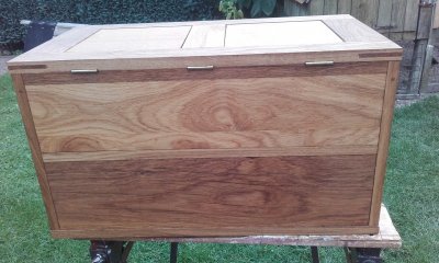

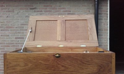

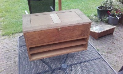

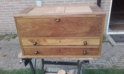

Hierbij het eindresultaat van de nieuwe gereedschapskist. Helaas te weinig ruimte voor de zagen. Maar mijn Nooitgedachtbeitels en diverse schaven en slijphulpen, zaagvijlen ed kunnen er wel perfect in. Ruimt de garage toch weer op en het staat ook nog een keer goed. Het is afgewerkt met Lijnzaadolie.

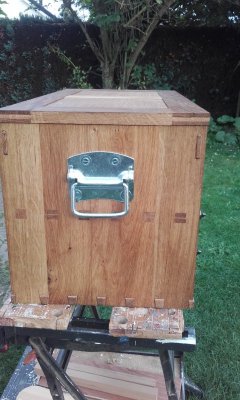

Prachtig gedaan zeg! Ik vind alleen de handvatten aan de zijkanten niet zo matchen qua looks.

Mooie kist hoor, inderdaad leuk dat oud hout zo hergebruikt wordt.
Ik zie dat je vlak bij mij woont? Twello/Klarenbeek..
Vindt trouwens ook de handvatten niet matchen.. dit doet afbreuk aan de rest van je kist en beslag.. Maar persoonlijk smaak hè!

Jullie hebben gelijk de handvatten zijn inderdaad niet de mooiste en ik heb nagedacht over gesmede, maar ze zijn wel praktisch.
Ik kan ze altijd nog een keer schilderen, of vervangen.
De kist is niet te tillen, zeker niet met inhoud. In deze handvatten kon ik voldoende vingers kwijt. Als je via internet wat bestelt moet je maar afwachten of dat lekker werkt.
De kist staat zo dat de handvatten niet te zien zijn dus zolang ik er niet mee ga lopen vallen ze niet op. Twello is inderdaad niet zo ver bij Klarenbeek vandaan. ;)
