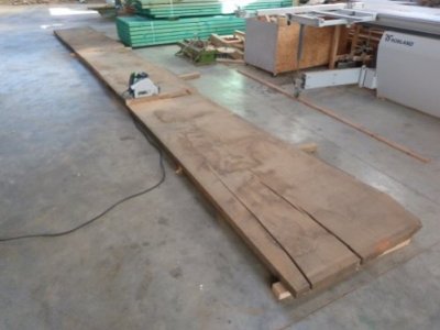

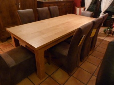

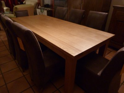

Het was misschien eens tijd dat ik iets van mij liet zien, dit is een eiken tafel volledig op kwartiers hout gemaakt van 1 plateau van 7.5m lang en poten van een stuk 120mm dik.
Tafel is 2400x1000 en poten zijn 100x100 afgewerkt met osmo olie, zit in elkaar op traditionele wijze met pen en gat.
Het was een persoonlijke uitdaging want de klant is bijzonder "moeilijk" en bij vorig werk had ze mij bijna met een lamp en vergrootglas alle imperfecties getoond waaronder die "rare vlekken" (kwartiers eik lol)
Ik had deze keer gewoon neen kunnen zeggen want ik heb dit soort werk niet echt nodig, maar ik zag het als een uitdaging om iets te maken waarop ze niets kon aanmerken. Gaande van het hout persoonlijk gaan uitkiezen en de houthandelaar lastig vallen, tot op het zitten schuren met een werklamp in de hand totdat ik geen schuurcirkels meer kon zien.
Ook al is het kwartiers hout kan je zien dat de stroken redelijk dun zijn doordat ze geen knopen of imperfecties wou zien heb ik veel hout moeten weg laten, die hele plateau is er in opgegaan!

Het is een mooie tafel! Zijn de poten vol, of een samengelijmde koker?
En de verbindingen? Maak je die met domino's of klasieke pen en gat?
BenchWorks
23 mrt 2011
1.695
Boirs, België
Poten zijn vol uit één stuk, het zit in elkaar met een losse pen, de gaten heb ik geboord met de domino XL en daarna zelf eiken pennen gemaakt op maat van ongeveer 120mm lang en 60mm breed.
