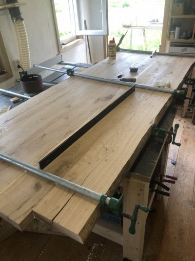

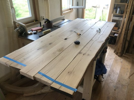

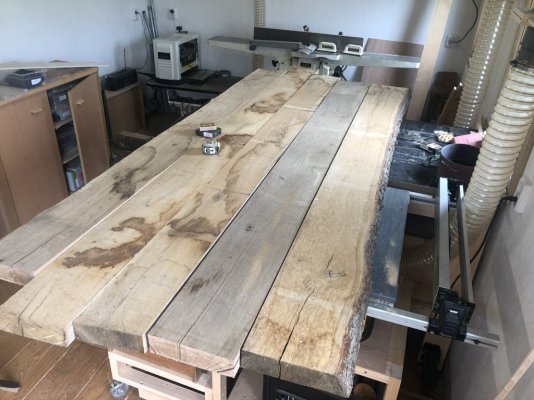

Ik heb nog nooit wat geplaatst wat ik heb gemaakt dus bij deze. Een eiken tafel uit schaal delen. Het begon met het uitzoeken en een rechte kant zagen.
vervolgens schaven en op dikte brengen. Uiteindelijk is het 42mm geworden.
nog een keer de kanten over de vlakbank met de “in/uit” methode (zorgt voor goede naden). Hierna domino’s gefreesd en verlijmd.

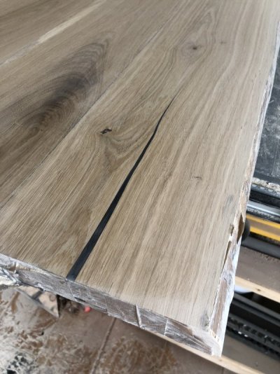

Er zaten behoorlijk wat scheuren en noesten in het eiken. Deze heb ik met zwarte epoxy gevuld.
Aan de onderzijde van het blad heb ik twee stalen U profielen ingefreesd. Deze moeten er voor zorgen dat het blad niet hol/bol gaat staan tijdens het werken. (Hier heb ik helaas geen foto’s van).

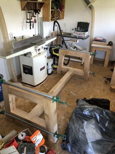

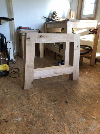

tijd voor poten. Ik wilde in eerste instantie poten met de vorm van de letter H. Uiteindelijk werd dat de letter A😀

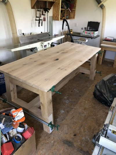

Domino’s gefreesd en hierboven een “dry-fit”. Ik heb helaas geen foto’s van het zagen van de halfhoutverbinding van de ligger tussen de poten. Deze zijn gezaagd op de afkortzaag met een ingestelde diepte. Uiteindelijk konden de poten verlijmd worden.
E7BE6A6F-C05C-47C7-9397-E464E8F856DC.jpegHet leuke schuren begon. Het onderstel tot 240 geschuurd. Het blad na 240 nat gemaakt en weer opgeschuurd. Uiteindelijk tot 320 gegaan.

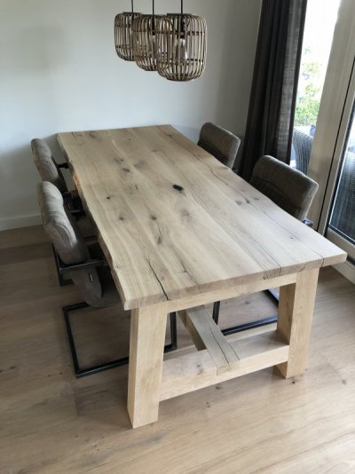

vervolgens alles naar binnen gesjouwd en in elkaar gezet. Het blad zit vast met domino buttons aan het onderstel. Zo kan het blad netjes werken maar zit toch vast.
uiteindelijk is alles afgewerkt met 3 lagen Trae-Lyx ultra matt.

Dat is echt een robuuste tafel geworden!
Ziet er goed uit. (y)
Ben benieuwd of het hout niet gaat werken daar waar het opgevuld is met epoxy.

Bedankt. Als het goed is zou dit niet moeten gebeuren want het is gestabiliseerd door de epoxy. We gaan het zien

Goed omschreven. Had ik niet beter gekund 😎
Wanneer je 2 delen wil verlijmen en je strijkt de delen op een vlakbank dan plaats je het ene deel met de bovenzijde tegen de aanslag en het andere deel met de onderzijde. Een eventuele afwijking in de aanslag maakt dan niet uit omdat dit wordt opgeheven.

Mooie tafel geworden. Onderstel past er prima bij qua stijl. Een mooie robuuste tafel waar je je leven lang plezier van kan hebben.
