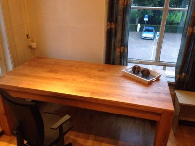

Hallo allemaal,
Ik ben Ivo, 20 jaar oud, wonend te Gelderland.
Door middel van kleine projectjes maak ik kennis met de houtbewerkings hobby. Zo heb ik vorig jaar een aantal meubels gemaakt van steigerhout voor mijn studentenkamer. Afgelopen zomer de steigerhouten tafel vervangen door een eiken tafel, zie hier het resultaat:
Ik heb hiervoor geschaafd eiken van 18 mm gebruikt. Veel leuke reacties gehad, en een van die reacties was de vraag of ik niet iets voor hem kon maken.. Natuurlijk kan dat. Leuk prijsje afgesproken, mooie winstmarge voor mij en beginnen maar!

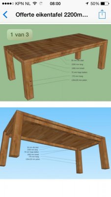

Nu heb ik het volgende ontwerp gemaakt:
Het idee van deze tafel is dat het blad er massief uitziet, dus de planken worden strak tegen elkaar gelijmd. Goedgekeurd, dus ik materialen halen waar ik de vorige keer ook ben geweest. Deze keer in plaats van geschaafd eiken van 18 mm, wordt het blad van 50mm fijn gezaagd eiken die ik zelf ga schaven of ga schuren.
Het hout was loeizwaar, en bij thuiskomst ben ik na twee dagen begonnen met zagen. Toen kwam ik er achter dat de reden van het hoge gewicht was dat het hout nog nat is! Mijn vorige eiken houten project was met droog hout, maar dit hout is nat.
Dit gaat werken, dat snap ik. Maar wat zou ik nu doen? Hoelang zou ik moeten wachten tot het hout droog is? Of kan ik de tafel gewoon maken, en door een of ander trucje zorgen dat het hout niet gaat werken? Het hout staat nu in een (redelijke koude) gang, tevens werkplaats.
Ik hoor graag wat jullie aanbevelen.
Groetjes van een beginnende houtbewerker,
Ivo.

50 mm nat eikenhout lijkt me geen meubelhout. De kans dat dat tijdens het drogen gaat scheuren is behoorlijk groot.
Meubelkwaliteit is al droog genoeg om te gebruiken en is zonder scheuren gedroogd. Vandaar de hogere prijs. Of het is onder perfect gecontroleerde omstandigheden gedroogd, of het is na droging verder op maat gezaagd.
Als je klant van de ruwe gescheurde uitstraling houd, dan kan je het verder verwerken en hoef je alleen rekening te houden met de krimp.
Maar als je klant een strakke uitstraling wil, zonder scheuren, dan zal je het eerst moeten laten drogen en de gave delen er uit moeten selecteren.
Overigens zou je ook kunnen kiezen om het blad dunner te maken en de zijkanten opdikken zodat het lijkt alsof je een 50mm dik blad hebt.

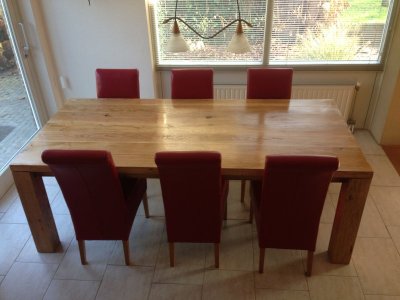

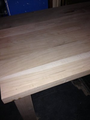

Tijdje geleden, maar de tafel is af, en staat nu in de olie in de kamer.
Uiteraard zijn er een aantal aandachtspuntjes naar voren gekomen, die ik kan toepassen voor mn volgende project.
Hier het resultaat:
Gr Ivo.

Die is mooi geworden.
Maar de vraag is:
Heb je nog iets aan de tips gehad?
Heb je meer foto's?
Ook van de bouw?

Ik heb nog wel wat aan de tips gehad, het blad heb ik zo gemonteerd dat het kan bewegen. En ik heb geaccepteerd dat de tafel na een tijdje wat rustieker zou gaan worden ;)
Daarnaast zou ik binnenkort eens kijken of er nog wat duidelijke fotos zijn van de bouw.

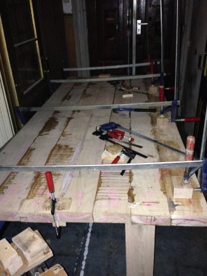

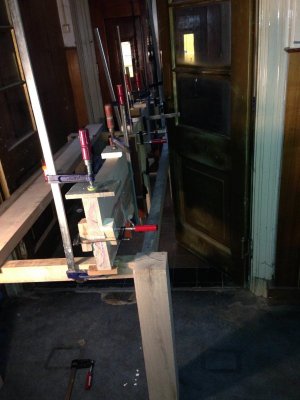

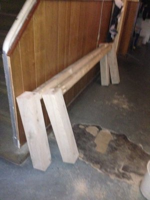

Hierbij een klein verslag van de tafel:

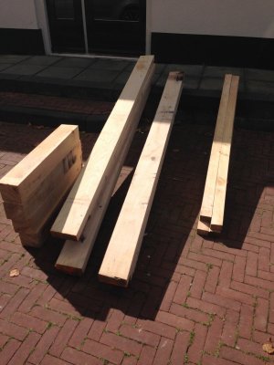

Voor de tafel heb ik de volgende stukken hout gebruikt:
7x 2,2 meter balken van kopmaat 150x50
2x 2 meter balken van kopmaat 70x50
4x 0,75 meter balken van kopmaat 120x120.
Het hout was fijn bezaagd, waar ik zelf nog nooit mee had gewerkt.

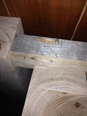

Ik was begonnen met het onderstel, welke is vastgemaakt met pocketholes. Het hout van het onderstel was redelijk droog, dus verwachtte daar minder beweging in dan bij de planken voor het blad.

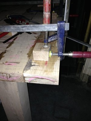

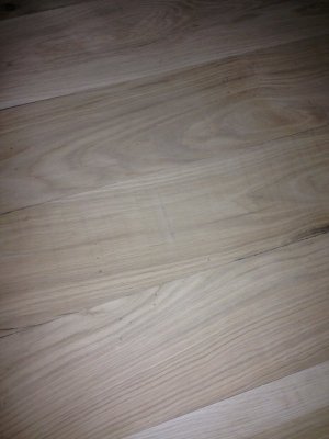

Het blad heb ik gemaakt door de zijkanten aan elkaar te lijmen. Het is een koude verbinding geworden. Voor het lijmen heb ik eerst de zijkanten geschaafd met een elektrische handschaaf, zodat ze goed op elkaar aansluiten. Alle kennissen lief aangekeken of ze nog wat lijmklemmen hebben, en uiteindelijk het blad per planken van 2 gelijmd. Dit duurde daardoor vrij lang, het stond ook in een gang (dat is mijn werkplaats...) waar het 's nachts net zo koud is als buiten. Dus drogen duurde erg lang. Uit eindelijk alle planken aan elkaar vast gelijmd, en hiervoor nog wat moeten improviseren met lijmklemmen. Het blad was namelijk 107 cm breed, en mijn lijmklemmen gaan maar tot 104 cm. Uiteindelijk is het goedgekomen. Hierna heb ik met de elektrische schaaf de naden die niet goed op elkaar aansluiten weg proberen te schaffen, en de oneffenheden hiervan weer weggeschuurd. Het blad heb ik hierna op het frame gemonteerd, door middel van een gat te frezen in het frame, waar een beugel in wordt gestoken die vast staat aan het blad.
Nu ga ik zaterdag weer eikenhout halen, voor een volgende projectje! Dan ga ik weer planken kopen in plaats van balken, en dik ik het blad op aan de zijkanten, zoals bij mijn eerste tafel. Dit is vanwege een goedkopere prijs, makkelijker om mee te werken en veel minder zwaar. Ik heb ongeveer 0,250m3 gebruikt voor de tafel, en dat komt volgensmij neer op 200 kg! Dit merkte we wel toen we hem met z'n vieren moesten verplaatsen.
Helaas heb ik geen foto van voor het oliën, waar de tafel volledig geschuurd is.
Groetjes,
Ivo
