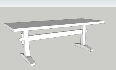

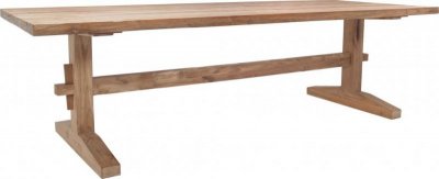

Het moet een beetje een robuuste eiken tafel worden. We hebben een model gevonden dat we mooi vinden, het wordt een tafel met twee poten en een dwarsligger. Ik heb alleen de engels term "Trestle Table" kunnen vinden op internet, geen idee hoe het in het Nederlands heet.
Ik ben al begonnen het ontwerp te tekenen in Sketchup. Dit werk voor mij erg fijn omdat je tijdens deze ontwerpfase al goed nadenk over de maatvoering en constructie.

Dit is bijna een klooster tafel, een kloostertafel is een wat zwaardere uitvoering, en heeft dubbele poten waar de ligger in valt,wat vast gezet wordt met wiggen, veel succes met het maken van je tafel.

@Pel, Het lijkt inderdaad op een kloostertafel. Het is ook bedoeling om bij deze tafel de ligger met wiggen vast te zetten. De poten wil ik met pen gat verbindingen maken. Ik weet nog hoe het blad bevestigd gaat worden op de dragers.

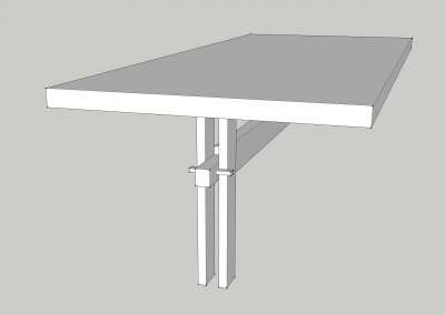

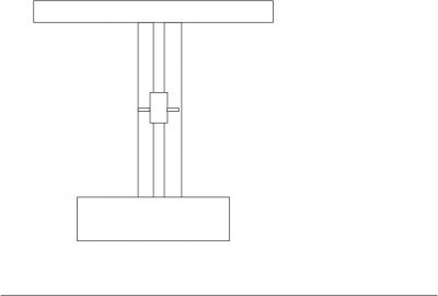

Ik zou denk ik kiezen voor dubbele poten dan ziet het er m.i. esthetisch mooier uit, nu moet je een zware stijl gebruiken voor de stevigheid, met twee poten zou je met twee lichter stijlen uit kunnen komen.

Pel, ik neem aan dat je zoiets bedoelt?

Wat betreft de poot, ik vind zelf 1 dikke mooier dan wat Pel voorstelt, kwestie van smaak natuurlijk :)

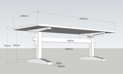

Ik heb inmiddels nog wat detail toegevoegd aan de tekening en ook zo ver mogelijk de afmetingen erbij gezet. Hierbij ben ik een beetje uitgegaan van het hout dat ik op het oog heb. gedroogde eiken schaaldelen van een dikke 50 cm breed. Het is de bedoeling om het blad uit twee schaalden te maken met behoud van de "live edge". De twee delen in het midden gescheiden door een spleet. Inspiratie met name uit het volgende filmpje gehaald: https://youtu.be/x51zMg7roIs. Ik haal me daarbij niet in mijn hoofd dat ik dit niveau van afwerking en precisie haal tijdens een cursus van 10 dagen, maar doe mijn best :cool:.
Een tip die ik van iemand kreeg is om op te passen dat de tafel niet topzwaar wordt. De poten zijn nu namelijk smaller(of korter) dan het blad. 100 cm op 80 cm. Kan dat met deze afmetingen een probleem vormen?
Daarnaast vraag ik mij nog af of ik rekening met houden met werken van het blad bij de bevestiging van het blad op de liggers.

Dat kan prima, het steekt maar 10 cm uit aan elke kant en je onderstel ziet er qua maatvoering zwaar genoeg uit.
Je moet inderdaad rekening houden met de werking omdat het hout in tegenovergestelde richting wordt geplaatst.
Ik weet niet wat je van plan bent maar als je met grote schroeven van onder door de liggers je blad vast maakt frees dan sleuven (slobgaten) uit in de onderzijde van de liggers en dan bevestig je met met schroeven en ringen het blad vast zodat het blad kan werken. (schuiven)
Wat ook kan is dat je aan de onderkant van je blad blokjes maakt en de liggers aan de bovenkant infreest zodat de blokjes kunnen schuiven, dan hoeft je blad niet vast geschroeft te worden omdat de massa van het blad voldoende is.
Vooral als je kwartiers of vals kwartiers gezaagd hout hebt voor het blad want dan heb je weinig last van kromtrekken.

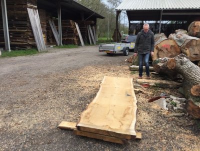

Voor het hout ben ik uiteindelijk terrecht gekomen bij Inlands hout van Leersum in Burgum. Dit was voornamelijk uit logistieke overwegingen. Ik heb ook contact gehad met Rick van Masave. Hij wilde me graag aan een mooi stuk hout helpen en het contact was ook goed. Zwolle is voor mij alleen wat verder rijden en ik moest nog een grote aanhanger lenen incl. auto die hem trekken mag. Hierdoor de keuze gemaakte om het iets dichter bij huis te zoeken zodat ik niet een te groot beroep op andermans tijd en middelen hoefde te doen.
Jaap van Leersum heeft alleen maar aan de wind gedroogd hout liggen en adviseerde het nog eens minstens een paar weken te laten acclimatiseren. Dit was achteraf niet zo ideaal maar het hout toch meegenomen. Je moet wat op de duur.

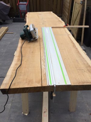

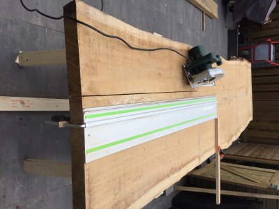

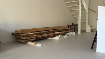

Thuis heb ik de grote slabs teruggebracht naar wat handzamere afmeting rekening houdend met de uiteindelijke afmetingen en voldoende breedte en dikte om nog het nodige te kunnen zagen en schaven. En zoals geadviseerd het hout neergelegd te aclimatiseren. Gelukkig heeft mijn vriendin er geen problemen mee dat er een enorme berg hout in woonkamer ligt!

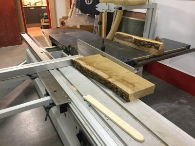

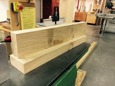

Vorige week les 3 gehad en begonnen met het zagen en schaven van het hout voor de verschillende onderdelen van de tafel. Dit is mijn eerste ervaring met het verwerken van ruw eikenhout. Stukje bij beetje kwamen de mooie tekeningen van het hout tevoorschijn en werd ik steeds enthousiaster. Morgenavond verder met zagen en schaven.

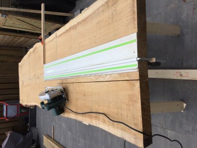

Ondertussen ben ik aan het nadenken hoe ik de twee grote brede stukken voor het blad ga vlakken. De bladen zijn te breed voor de vlakbank die beschikbaar is, maar afgezien daarvan is het ook enorm zwaar en onhandelbaar. Ik overweeg om de methode gebruiken met de bovenfrees is een soort van zelfgemaakte geleider over de bovenkant. Dit heb ik in diverse onderwerpen gelezen en lijkt goed te doen te zijn.
Binnenkort meer!
Groet,

Waarom niet met een goede en scherpe handschaaf, maatje 6 bijvoorbeeld? Met windingsticks en een hoop geduld kom je dan ook een eind.
Het lastige is dat je met handwerk ook wat beter moet letten op de wijze waarop het hout gevormd is.

Arthur, ik heb het wel even overwogen, maar ik acht mijzelf niet kundig genoeg om met een handschaaf tot een goed resultaat te komen. Er is overigens voldoende resthout over waarvan ik bijvoorbeeld een snijplank wil maken. Deze wil ik wel met de handschaaf vlakken en zo hier wat meer bedreven in te raken. Het lijkt me trouwens wel heel veel werk om 2,4 vierkante meter met een handschaaf te vlakken.

Bedankt voor de reactie, ik hou dat nog als optie open inderdaad. Volgens mij is dat ook beter voor als het hout later nog wat gaat werken. Ik zou dan de delen met de jaarringen gespiegeld moeten verlijmen geloof ik. Het idee was alleen om het blad op te bouwen uit de twee delen en zoveel mogelijk de boomstam "intakt" te laten.
