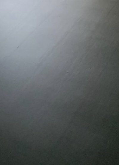

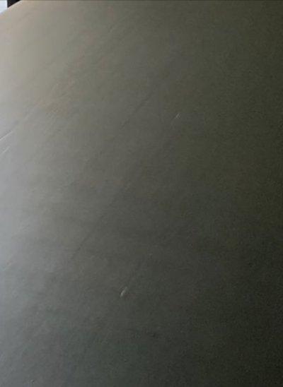

432A1737-E14D-4B67-BB01-8BF6C11A9FD4.jpeg0C61A332-EB8A-4BAC-A2A4-AA470FD411F3.jpegBeste forum,
Ik loop de laatste tijd tegen een aantal problemen aan.
Ik heb een eiken eettafel zwart gemaakt (ondergrond was al zwart).
- goed en diep geschuurd met de hand (onderlaag was al zwart)
- stof vrij gemaakt
- zwart afgelakt (Flexa binnen lak mat zwart)
- elke baan nat over nat overlapt zodat de aanzetten goed nat waren voor het uitvloeien van de lak.
De gehele tafel was mooi zwart (nat)
Na circa 1 uur zag ik het al gebeuren, strepen.
Ik dacht kan gebeuren ik ga het opnieuw doen.
Weer goed geschuurd en alle handelingen opnieuw gedaan.
Weer was de tafel mooi egaal maar bij het opdrogen wederom strepen.
Ik dacht misschien komt dit door de lange banen (met de nerf mee/lengte lakken, tafel is 300 cm) dus heb ik weer geschuurd maar toen over de breedte gelakt.
Wederom was die prachtig egaal, maar weer met drogen, strepen (wel iets minder).

Waarom een mooie eiken tafel dekkend zwart lakken? Dan kan toch net zo goed en tafel van MDF lakken?
Mijn ervaring is dat je met schuim rollers altijd strepen krijgt. Ik gebruik zelf altijd microvezel rollers.
Maar waarom eiken niet zwart maken met een staal azijn oplossing? En daarna zijdeglans Osmo erover?
Of als je het dieper zwart wil hebben oostindische inkt en dan Osmo. Dan blijft je de nerven ook mooi zien....
jorisvh
zou het kunnen dat het lijnenpatroon te wijten is aan reliëf in het oppervlak?
is dit een massieve tafel (en vallen de lijnen samen met lijmnaden tussen de massieve stroken)?
of is het een gefineerde tafel (en vallen de lijnen samen met de naden tussen de fineerstroken)?
zoals musicus zegt, viltroller gebruiken voor lak. als er haartjes af komen is het rommel, betere kopen.
om een blank eiken diep zwart te krijgen, met behoud van houttekening gebruik ik rubio precolor easy black + rubio oil plus2C charcoal maar dat is persoonlijke voorkeur. als de tafel al zwart gelakt was, is dat geen optie want de olie heeft blank hout nodig om te kunnen uitharden.

dank voor je bericht!
de tafel is massief eiken.
En de onderlaag was al zwart.
De strepen zijn niet afkomstig van de lijmnaden.
Ik ga het zeker proberen met de viltrollers.
Heb je evt nog tips voor een andere laksoort?
Blijkbaar “pakt” deze lak dan niet goed genoeg?
En de laatste vraag, over de breedte aflakken of toch gewoon de lengte aanhouden?

Een alternatief, als er inmiddels een stevige laag lak op zit, is heel fijn schuren om de strepen kwijt te raken en dan polijsten tot de glans die je wilt hebben. Baad het niet dan schaad het niet, je moet nu toch weer schuren voor nog een keer lakken.
Ook zou ik voor een volgende lak laag niet te diep schuren, maar alleen het oppervlak breken en glad maken. Tenzij de oorsprong van het probleem een niet compatiebele onder laag is. Dan helemaal kaal maken.
