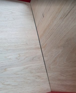

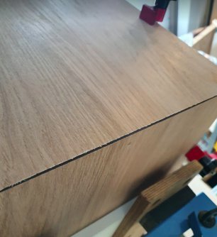

Nu in de Kerstvakantie eindelijk tijd om weer verder te werken. Mijn idee is dat de houtnerf mooi doorloopt van boven naar de zijkanten.
Maar nu is het kromtrekken wel extra zichtbaar, zie de plaatjes... :(.
Buiten
Binnen
Denken jullie dat ik dit nog dichttrek in de klemmen? Zo niet, andere ideeen?
Bert Vanderveen
1 sep 2015
3.451
1.143
Enschede, Twente
Als je veel druk in het midden zet, zou het weer rechter moeten worden. Het hout ziet er redelijk kwartiers uit, dus zou het ook redelijk vlak moeten blijven. Maar dat meer gevlamde deel is wat subjecter voor kromtrekken - ik had dat misschien naar smallere delen verzaagd.

Vlak leggen op de werkbank. Rol inpaktape nemen en over de volle lengte en breedte tape strak aan brengen. Omdraaien en de verbinding lijmen. Als er dan nog ergens een kiertje zit opnieuw tappen. Door de tape extreem uit te rekken kan je heel wat spanning opbouwen.
boertje125
17 okt 2013
2.499
582
Nee het verstek zo goed mogelijk tegen elkaar zetten en dan de zaag er nog eens doorhalen zodat het wel vlak aansluit
Leo Van Der Loo
13 apr 2014
1.508
467
Atikokan Ontario Canada
Leg ze op de betonnen vloer met de holle kant naar beneden, beton laat altijd een beetje vocht door, en dat is genoeg om het hout weer recht te trekken, kijk elke dag even en laat het niet te lang liggen. 1thumb.gif
