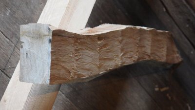

Hee ziet er goed uit Ernest
heb ik toevallig deze week een stuk of 5 inlandse eiken buitgemaakt :)
ga deze ook zeker proberen na te maken :)
mvg tom
Ahh Tom, goed. Als het vers gekapt eik is kan je beter de kopen insmeren met iets, koemest bijvoorbeeld, en dan een paar jaar laten liggen. Zo werkt het hout veel makkelijker met je bijlen heb ik uit eigen ervaring opgedoken en ook gehord van verschillende oude houtzagers.

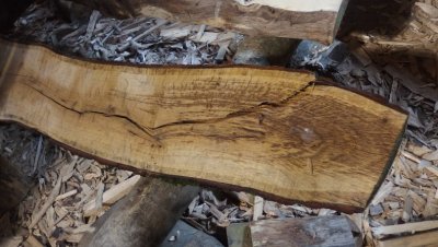

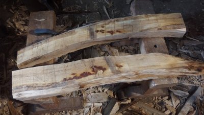

vandaag toch maar even de kettingzaag gepakt en al 2 planken uit de eik gezaagd
kon het niet laten :)
Ben erg benieuwd hoe het word om er zo een te maken met bijl en klieven :)
