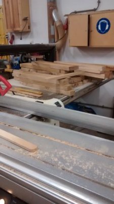

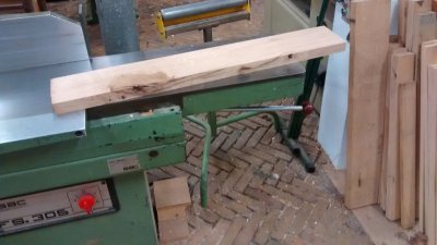

In de stadswerkplaats voor het eerst in m'n leven aan de slag met een tafelzaag, en vervolgens met een vlakbank. Mooie machines waar door een amateur toch redelijk eenvoudig mee te werken is.

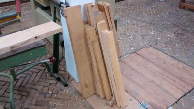

Niet de beste foto helaas, lange tafel met geleider alle brede planken tot 8cm breed gezaagd. Behalve de kwartierse planken, die zo breed mogelijk.
De planken zijn mooi vlak en haaks geworden. Echter toen ik thuis kwam, kwam ik er achter dat de lange, dunne kant wat bol loopt, en soms wat hol. Niet veel, minder dan een mm... Ben benieuwd waar dit aan lag. Na vlakken zijn ze allemaal door de vandiktebank geweest.

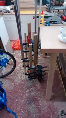

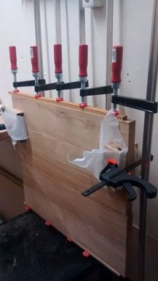

De eerste lijm opstelling bleek erg onhandig en nam veel ruimte in. De opstaande balken zijn voor het vlak houden van het blad.
De lijmklemmen met een plankje aan de muur gemaakt
Het timmeren Is beter gegaan dan het foto's maken, het "rekje" dat de klemmen op de plek houdt staat er niet op.

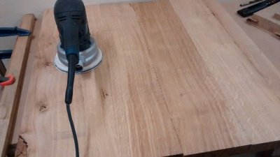

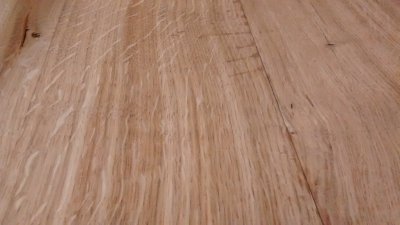

Wat lijmresten eraf steken met een beitel. En uiteindelijk schuren, toch maar niet met de hand...

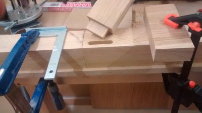

Na de zoveelste faal met een pen gat verbinding de boel aan de kant gegooid en de wolfcraft undercover jig erbij gepakt. Ook dat ging niet lekker, messing schroefjes zijn niet zo sterk, kopjes braken af etc.. Is rvs geschikt voor eiken, en sterker?
