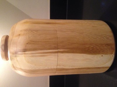

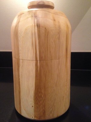

Iepen pot met deksel
Werkstuk nr8
Iepenhouten pot met deksel. Afgewerkt in 400grit met Danish oil finish
expirimenteren met techniek en vormen.
Wederom excuus voor het scheve beeld
feedback is welkom

Het is toch echt lokaal gekapt Zeeuws eiken met een stuk spint er nog in. Dit liep in een V naar binnen en heb ik laten zitten.
Bij de Schotsman aan Kamperland is dit hout gerooid. Een nat gebied langs het Veersemeer dus wellicht daardoor de verwarring.
Jurriaan
1 jul 2009
3.523
926
Beneden Leeuwen
www.houtenschalen.nl

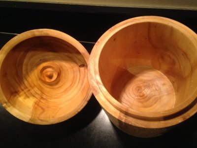

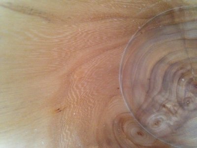

Eiken heeft duidelijke stralen, die hier nergens te zien zijn. De kleine kringellijntjes tussen de jaarringen echter, die je hier duidelijk ziet en kenmerkend zijn voor iepen, heb je bij eiken niet.
Oppervlakkig lijkt de schors van iep en eik wel wat op elkaar, en de omgezaagde boom is allebei een geval van geel/wit spinthout en een donkerder kern, dus ik denk dat de zagers zich vergist hebben.
Dit is absoluut geen eiken, en absoluut wel iepen.

dan moest ik maar eens een babbeltje gaan maken met de handelaar. Ik had toch echt eiken besteld
Het iepen wat er "ook" bijzat had een chocoladebruine kern dus vandaar mijn vergissing.
Ff topic titel aanpassen :rolleyes:

Mooie pot. Ik ben het met Nico eens over de verhouding.
De verhouding is voor een normale pot inderdaad niet heel erg mooi maar hier heb ik er bewust voor gekozen.

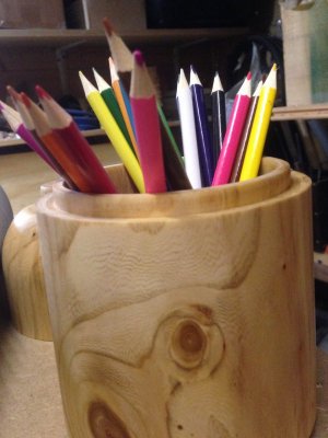

Zie waar hij nu voor in gebruik is en mijn kinderen zijn er blij mee :)

Dank je. Momenteel ff crisis. T deksel is enorm aan het scheuren. Blijkbaar was het hout toch nog iets te nat.
De boel gevuld met CA lijm en nu afwachten
