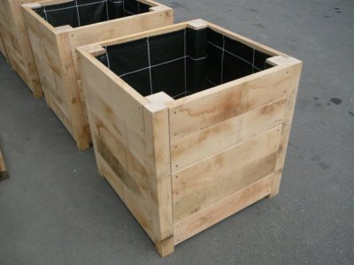

Hoi houtvrienden,
Ik ben van plan om eiken plantenbakken (met viburmum tinus op stam) voor buiten als cadeau aan mijn ouders te schenken voor hun aanstaande huwelijksjubileum. Ik zat er aan te denken om in plaats van schroeven met daarop een houtprop dit keer alleen een houtprop te gebruiken. Ik boor dus door plank en stijl heen met een boor 10mm en lijm daar met constructielijm d4 een houtprop in. Hoe denken jullie daar over? Houdt dit stand door de loop der tijd denken jullie of gaan de proppen breken door de onvermijdelijke zettingen die op gaan treden? De planken zelf wil ik ook met d4 aan de stijlen vastlijmen.
Graag jullie mening.
tuoh
Geen proppen maar deuvels gebruiken, proppen hebben de houtnerf dwars en daar zit geen sterkte in. Het hele spul monteren met gelijmde deuvels gaat zeker werken, maar neem of maak deuvels uit een duurzame houtsoort, dus geen beuken exemplaren.
De planken zelf niet lijmen op de onderstructuur, het hout kan dan niet meer werken, met twee deuvels per plank is het geheel al sterk zat.
