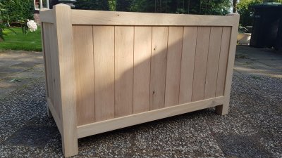

Me zus was jarig en die wou graag een plantenbak hebben voor in de voortuin. Dus deze moest maar even gemaakt worden, de maten zijn 1000x490x600 (lxbxh) En gemaakt uit oude eiken vloerdelen en vers tuin eiken. Verwacht dat het verse hout wat zal scheuren maar dat moet geen probleem zijn alles kan vrij werken. Binnenzijde bekleed met vijverfolie.

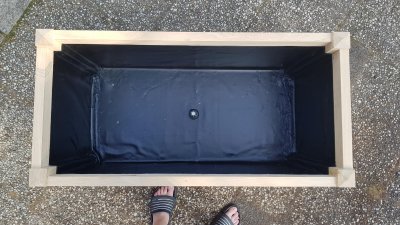

Inderdaad een mooie bak. Dat onderin is een soort ventiel om het overtollige water af te voeren neem ik aan? Nog niet eerder toegepast zien worden op deze manier,
Complimenten, ziet er mooi uit.

Bedankt allemaal, Ja er zit een doorvoer in om het overtollige water af te voeren deze steekt zo'n 10 cm uit. Die 10 cm wordt gevuld met kleikorrels. En inderdaad de bak moet vergrijzen, ik had er graag een paar laagjes olie op gezet al was het maar om het uitdrogen van het verse eiken te vertragen.

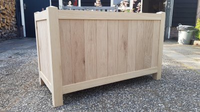

Bekijk bijlage 87919Bekijk bijlage 87920Bekijk bijlage 87921Bekijk bijlage 87922
Prachtig!
Misschien domme vraag... Maar hoe heb je nu het balkenframe aan elkaar bevestigd?

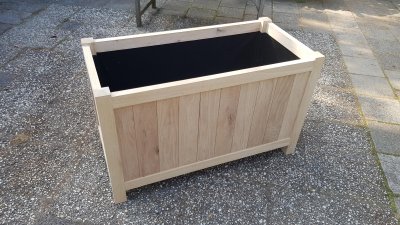

Het frame is in elkaar gezet met pen gat verbindingen. de pennen heb ik voor het gemak op de zaagtafel gezaagd. Duurt even met instellen maar dan worden ze gegarandeerd strak en allemaal hetzelfde. De gaten heb ik gemaakt met een langgatboormachine. (zou ook met een bovenfrees kunnen) De plankjes ertussen zitten in een groef maar hebben aan de onderkant ook een soort pen met schuine borst zodat het water niet (gemakkelijk) in de groef kan komen. Ook zitten er afwateringsgaten in de onderste groeven voor als het toch niet werkt.
Ondertussen zitten de pennen al niet meer zo strak als op de foto's. Tegen advies in wordt hij nu gebruikt als plantenbak voor binnen. ;)

Wauw een hele gave plantenbak.
Maar helaas , had ook ik graag gezien hoe alles in elkaar is gezet, puur om weer van te leren.

Hoe heb je die folie zo strak gekregen?
De folie zit vast met contactlijm. En als ik het mij goed herinner zijn de hoeken doorgesneden en gekit.
-Edit
over de breedte is er een U vorm in gelijmd en daarna is er een strook over de korte zijkanten gelijmd. Je kunt op de foto net de aansluiting zien waar ze overlappen.
