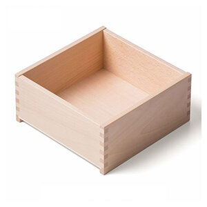

Ik heb een vraagje ivm het maken van houten binnenlades, zoals het voorbeeldje op de foto in bijlage. De keuze gaat voor eik omwille van het patroon, en de harmonie bij de rest van het interieur. Ik zou graag een rechte tandverbinding willen gebruiken (zo leren we ook nog eens iets). Qua geleiders wil ik graag Blum Movento gebruiken, waarbij ik zie dat er een max. dikte van de zijkanten is van 16mm.
Nu de vraag: welk hout koop je hiervoor? Ik heb geen grote machines, dus zelf verzagen en schaven/vlakken is niet zo evident. Kan ik ergens houten planken van 13 - 15mm kopen (ik vind het niet direct terug op het internet), of moet je dit laten zagen uit bvb een balk?

Ik gebruik daar oude vloerdelen voor. Als je de inzagingen aan de onderkant en de met was behandelde loopkant weg schaaft, hou je mooie planken van 16mm over

Dat is wel een hoop schaafwerk als je dat met de hand moet doen. Je leert dan een hoop.
Je kunt voor hout op maat ook terecht bij forumsponsor Masave hout uit Zwolle. Die stuurt ook op.
Maar dan zit je wel aan de andere kant van het prijjssspectrum dan wat @chevy66 gewend is te betalen.

Voor dat soort lasergeleiders is enkel de dikte die in de geleider valt van belang. Dus als je een plank van bv 20 onderaan met een spinning naar een dikte van 16 brengt zit je al goed.
