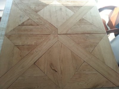

Ik ben bezig met het maken van een tafelblad. Ik heb eiken planken geborsteld en verzaagd met een nogal slechte afkortzaag (af en toe niet helemaal 45 graden). Waardoor de delen soms niet mooi in elkaar vallen. Nu vraag ik mij als beginneling af hoe ik de delen het beste passend kan krijgen; de zijkanten bijschuren met een schuurmachine of schaven met een handschaaf (dit heb ik nog nooit gedaan)

Meest ideale is een schotelschuurmachine lijkt me. Maar dat is net een apparaat, die je als beginneling meestal niet meteen in de kast hebt staan.
schaven kan, vijlen raspen kan ook.
Misschien ook niet onbelangrijk, heb je bij het samenstellen van het blad nagedacht over de werking van het hout?
En hoe dit op te vangen, als het binnen enkele weken flink gaat bewegen kom je misschien alsnog met kieren te zitten.

Zoek op het forum eens onder futselplank. Deze is simpel te bouwen en dan kan je met de handsschaaf zuiver haaks en onder 45 graden schaven. Wel moet je kijken of je schaaf haaks is.

Dat er wat kieren blijven vindt ik ook niet erg, alleen bij sommige planken zie je dat ze niet mooi gezaagd zijn.
Ik ga ze verlijmen met lamellen en er komt nog een lijst omheen van 15cm eiken. Of is vanwege de werking een plaat eronder beter.

Riviera Design, Chateaux Belvedere.... het origineel is ook niet perfect en hoe perfecter je hem probeert na te maken hoe minder mooi is hij in mijn beleving... bij deze tafel horen wel beetje wat kiertjes en imperfecties... ik zou niet teveel moeite doen om alles dicht te maken.
Hoe dik is je hout.
5.568
2.344
Ben het met Rick eens dat het niet zo storend is, en helemaal foutloos is waarschijnlijk ook maar een momentopname, omdat het hout toch wel wat blijft werken.
Schaven zoals Wim zegt is een goede optie, of een stationaire schuurmachine (band of grote schijf). Als je dit mosaic op een ondergrond verlijmd gaat het gegarandeerd bol of hol staan. Als je het blad op drager monteert moet het ook kunnen werken.

Joh, ik krijg steeds het commentaar dat ik veel te precies werk.... Dan is het geen "boerenstijl" of "brocante" meer.... Met die paar kiertjes zou ik dus niet zo zitten. In mijn ervaring is het plakken op plaatmateriaal de meest veilige wijze om zo'n blad te bouwen, hoewel het voor mij nog steeds aanvoelt als "valsspelen".

Wel op een plaat monteren? Jaap zegt juist van niet... :confused: Wat is nu de beste optie?? Het eiken op de foto is 2cm dik

Het zal met een flexibele parketlijm geen probleem zijn om dit op een backing te verlijmen en die kun je gewoon wegwerken met de lijst. Dat geeft genoeg bewegingsvrijheid, die kieren helpen daar alleen maar bij

Voor mijn gevoel is verlijmen op een plaat niet aan te bevelen. De kans dat deze plaat gaat vervormen is redelijk groot. Monteren op een plaat zou wel kunnen maar dan is het raadzaam om beide kanten te beplakken met het te verlijmen materiaal. Je zou de eiken delen van 2 cm dus kunnen herzagen tot 2 x 8mm dikte...Zo kan je met gemak beide kanten van de plaat beplakken....Is maar een idee....

Ik heb juist prima ervaringen met het plaatplakken. Inderdaad met een flexibele lijm en de plaat wordt op een raam van stevig hout gezet. Vervorming is minimaal, het raam en de plaat werk ik weg met een omlijsting.
Plakken op een plaat zonder raam zou inderdaad wel verkeerd kunnen gaan, maar ik heb dat nog nooit uitgeprobeerd.

Eénzijdig verlijmen op een plaat eindigt bijna altijd met een hol oppervlak eender welke lijm je gebruikt. Het is enkel als de plaat zelf ook voldoende vast zit op een rigide ondergrond dat je dit risico kan beperken.
Dat risico bij éénzijdig lijmen telt voor alle materialen die kunnen werken of die inwerken op de plaat. Een houten plaat uit spaan, mdf, of multiplex gaat al krom staan als ze éénzijdig geschilderd word, kan je nagaan wat er gebeurt bij éénzijdig oplijmen. Occasioneel ga je wel eens een uitzondering op de regel tegenkomen maar daar zou ik toch niet op gokken.

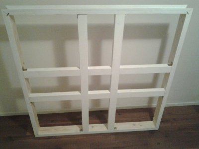

lijm: Bostic PU pastalijm uit de koker: http://www.af.nl/voorraad/lijmen/tack/ Opbrengen met een fijne lijmkam, werkt als een zonnetje!
Plaat: Ik heb MDF, betonplex en watervast multiplex gebruikt, waarvan het laatste het best beviel. Alles 18mm trouwens. Met populierentriplex zal het ook vast wel lukken.
Schroef en verlijm de plaat ook op het raamwerk. Als je raam, zoals op bovenstaande foto, alleen met die hoekijzertjes vastzit zou ik het zeker nog van buiten uit schroeven en bij voorkeur ook nog verlijmen (als dat nog kan) voordat je de plaat er op zet.
