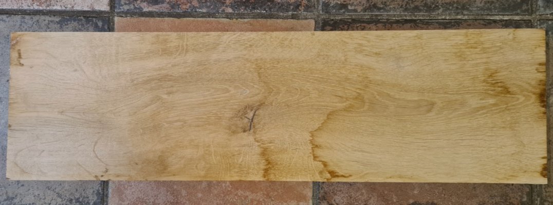

Zo is de plank voor het schuren

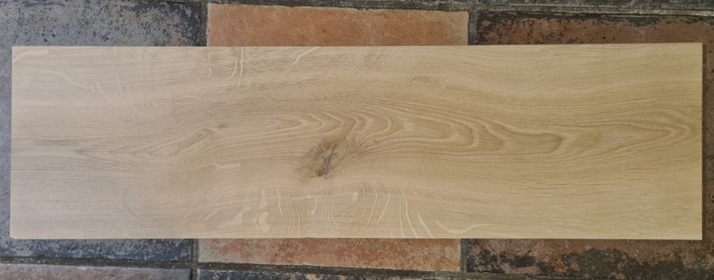

En zo na het schuren

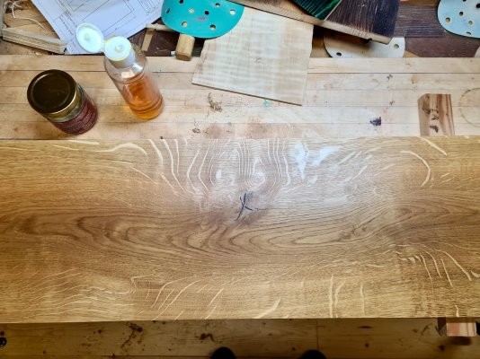

in de lijnolie vlak voordat er schellak op komt

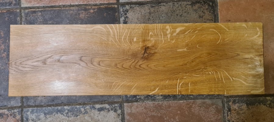

Helemaal klaar met schellak en in de was gezet

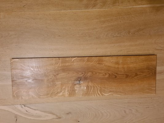

de plank op onze kamervloer...
