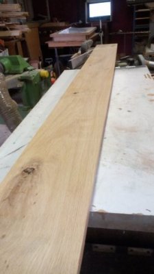

Ik wil graag een eigen TV meubel gaan maken.
Nu heb ik een kleine partij parketplanken massief liggen.
Ik zou graag van deze planken (15cm breed nu, en 20mm dik) panelen maken voor het meubel.
Hoe pak ik dit als beste aan?
Ik heb geen lijmpers, maar wel klemmen uiteraard.
koud verlijmen, is dat een optie?
Moet ik ergens op letten in verband met krom trekken?

Ik heb een vlak en diktebank, en probeer alles zo netjes mogelijk op dikte te krijgen en haaks voor het lijmen.
Lamellofrees heb ik niet ter beschikking, dus een koude verlijming moet dan lukken.
(het eiken van de foto is reeds geheel geschaafd, het parket was namelijk heel vies)

het is inderdaad aan de onderzijde ingzaagd.
Wellicht moet ik 1 plank maar doorzagen over de snede, en de smalle delen (om en om!) verlijmen weer tot een bruibaar paneel.
Het rustieke is juist perfect. Ik geloof dat dit een lage kwaliteit vloer was. (veel noesten)
