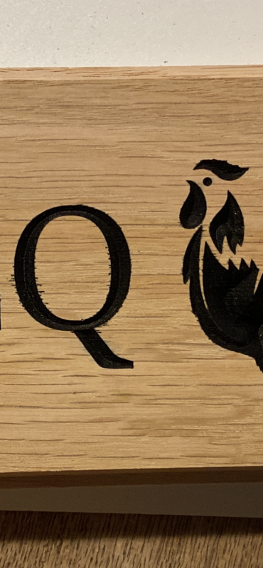

Ik ben van zins om op regelmatige basis naambordjes en tekstborden van eiken te maken. Die graveer ik met m’n cnc en kleur ze vervolgens in. Ik heb gemerkt dat sommige eik planken veel meer diepe nerven hebben als andere.
Ik ben op zoek naar een goede eik soort en leverancier (bij voorkeur in de buurt van Dordrecht)
Waar ik nu op zoek is gedroogd foutvrij eiken maar daar vind ik helaas niet veel van in een afzienbare afstand.
Iemand nog tips of leveranciers

Ziet er mooi uit, als je doelt op het uitlopen van de verf in de nerf is dat iets wat vooral bij eiken zo goed als niet te vermijden zal zijn omdat eiken erg open poriën heeft, erop selecteren bij een houthandel zal niet eenvoudig zijn.
Je zou de tekst wat dieper kunnen frezen (iets dikker materiaal om mee te beginnen) en na het inkleuren er nog een laagje vanaf te schaven;)

Uitbreken heet dit , omdat je daar dwars op de nerf freest . Is je frees wel scherp .
Als je eerst iets dieper freest en daarna door bijv de vandiktebank haalt ben je er van af .

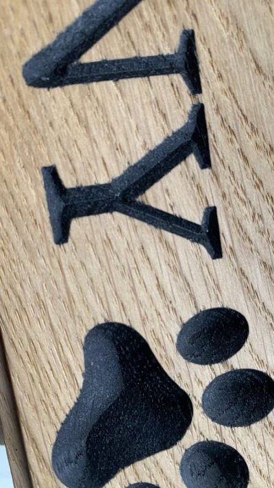

Nieuwe bitjes met wissel messen zijn onderweg. Kom er steeds meer achter dat goed scherp gereedschap het halve werk is 🥸
Ik had nog een eerder bordje gemaakt met een ander stukje eiken en die kwam er wel strakker uit.

Op zich ben ik wel tevreden met het laatste plaatje. Ingezoomd zie je wel een beetje uitloop. Helemaal zonder zal met eik lastig worden denk ik ook wel ja.
Dit is een v-bit. Die heb ik nog niet gevonden als spiraal.

Eik heeft vrij open poriën, waardoor je altijd wel zult hebben dat verf etc iets gaat uitlopen, doordat het er meer in trekt in het kops hout wat je dan bloot legt.
Een scherp freesbit gaat zeker al helpen, maar splinters die eraf gaan aan het oppervlak ga je niet helemaal tegenhouden. Misschien moet je ook wat spelen met de freessnelheid. (geen ervaring met een cnc, maar ik weet dat dit bij handmatig frezen wel verschil kan maken)

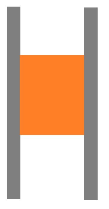

Inderdaad, eerst frezen (een mm dieper) en dan de toplaag verwijderen met de vandiktebank is zeker een goede oplossing. Om korte plankjes te vlakken, lijm ik er aan beide zijden altijd een latje tegenaan van dezelfde dikte (of iets dikker) dan het plankje, dan pakken de rollen die latjes en gaat het als geheel door de vandiktebank. Daarna de beide latjes er weer vanaf zagen. Dan moet je wel je plankjes een paar mm breder houden, om bij het eraf zagen ook de lijmnaad helemaal mee weg te kunnen zagen + nog na te kunnen schaven.
ZO ziet dat er dan uit:

Er zijn verschillende wegen naar Rome. Maar ik ga proberen het zonder na te vlakken voor elkaar te krijgen. Heb gemerkt dat wanneer ik bijv een 1/2 mm eraf haal dat de pigment in de onderliggende nerven is getrokken. Het resultaat is dan wel iets beter maar niet helemaal mega strak.
Eerst sealen en dan graveren is meer waar ik mee aan de slag wil.

Om dat wat te voorkomen zou je na het graveren de letters en omgeving eerst 1 of 2 x in de Skylt blanke lak zetten. Dat dringt dan in de poriën en zo voorkom je dat de zwarte verf dat gaat doen. Met schellak doe je hetzelfde, is goedkoper en sneller dan Skylt, maar wel meer lagen toepassen denk ik.
Het voordeel van schellak is, dat je er met elke andere lak op verder kunt gaan. Vanwege de dikte en omdat er nauwelijks oplosmiddel uit verdampt, sluit je de poriën denk ik sneller af met Skylt.
Blanke epoxy is ook nog een mogelijkheid.

Ik voel het meeste voor om met schellak aan de slag te gaan. Heb een tijdje geleden wat aangemaakt als proef. Nu kan ik het wellicht gebruiken. en ik kan het ook wat verdunnen met extra alcohol.

het hout van de eerste foto (met meer uitloop) kwam bij een andere handel vandaan. Dit is wat zachter en ook wat minder mooi. Die 2e zou vals kwartiers zijn

Eiken is niet in steen gebeiteld. Ik wil eea aanbieden op Etsy en ik heb wel de indruk dat daar meer vraag lag in het eikenhout. Ik vind het zelf ook wel een klassieker. Als het ermee gaat dan is het met fijnere houtsoorten ook goed te doen lijkt mij zo.
Het plankje met schellak heeft iets minder uitloop maar nog niet helemaal je van het. Denk dat de kwaliteit van het hout minstens zo belangrijk is.
