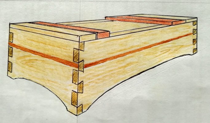

Ik heb ook eens een begin gemaakt voor de wedstrijd. Het wordt een kistje uit kwartiers eik, met een epoxy inleg in goud. Dit is mijn ontwerp:
De zijkanten worden verbonden met zwaluwstaarten zoals je kan zien. De onderkant wordt overal hol gemaakt, zodat het kistje als het ware op 4 voetjes komt te staan. Ik liet me inspireren door japanse gereedschapskist voor het deksel. Het is dus een mix van westerse en oosterse stijlen.

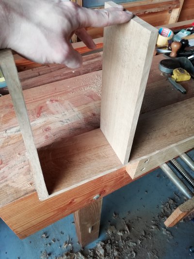

Ik zal jullie niet vervelen met teveel tussenstappen, maar hier alvast een greep uit de foto's om het hout op maat te maken:

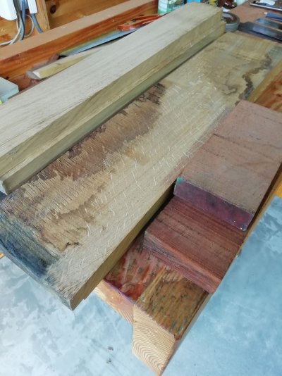

Stapeltje ruw hout: kwartiers eik en Jatoba (restje van tuintafel)

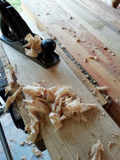

Nu is het nog veel te dik, maar vooraleer we het kunnen schulpen moet er eerst een vlakke kant gemaakt worden. Eerst met de roffelschaaf:

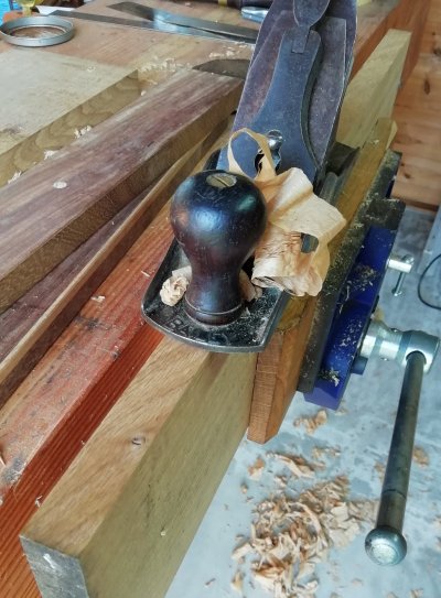

Daarna met de zoetschaaf:

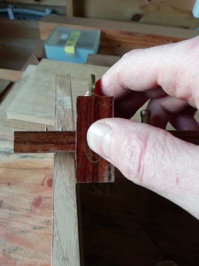

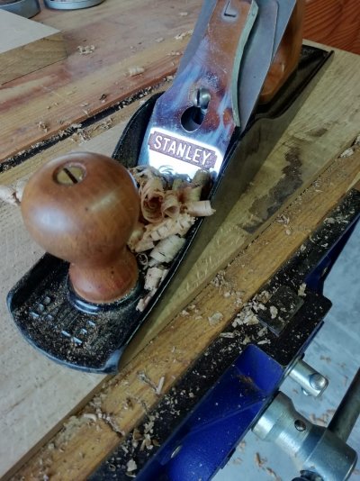

Ook 1 van de randen wordt recht en haaks gemaakt met deze zijde:

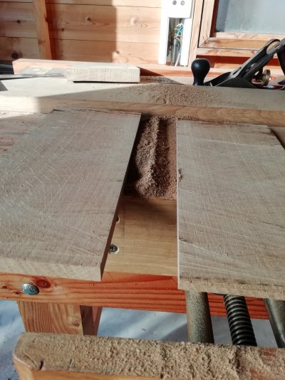

Dan schulpen op ongeveer 14 mm (ik mik op 12 mm finale dikte):

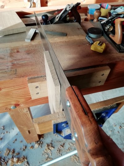

Vooraleer ik afkort kijk ik even welke lengtes er esthetisch goed uitzien:

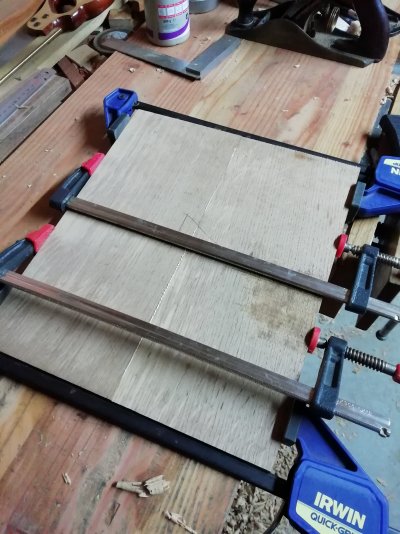

Dit werd dan verlijmd tot een paneeltje (na het schaven van de randen om een naadloze passing te hebben):
