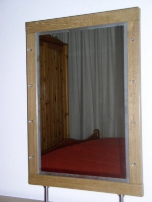

De spiegel heeft halogeen lampjes, die gevoed worden door een trafo in de tafel. De stroom gaat door één van de RVS pootjes waar de spiegel op staat, deze heb ik doorgeboord.
Alleen de handvatten van de lades zijn gekocht, die pasten perfect bij de rest. Ook de spiegel met facetten heb ik zo gekocht, en de houten lijst met lampjes daar pas omheen gemaakt.

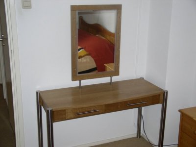

Hier de tafel in zijn geheel, LxDxH=114x45x70cm, de spiegel is 77cm hoog vanaf het blad.

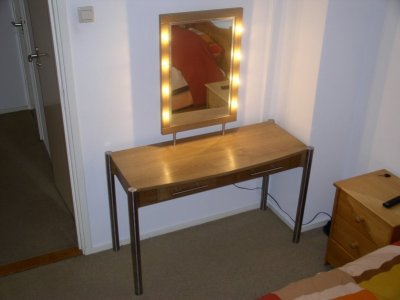

Hier met de lampjes aan, ik heb me laten inspireren door de spiegels die door de professionele grimage gebruikt worden bij bijvoorbeeld TV opnames.

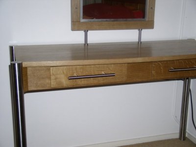

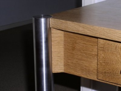

In detail de tafel met lades en de poten die er tegenaan zijn bevestigd. De bovenzijde van de poten ligt gelijk met het blad.
Hier het detail van de poten. Het hout komt onder 45 graden naar buiten, de ronding van de poot heb ik op werk op de CNC freesmachine uitgefreesd.

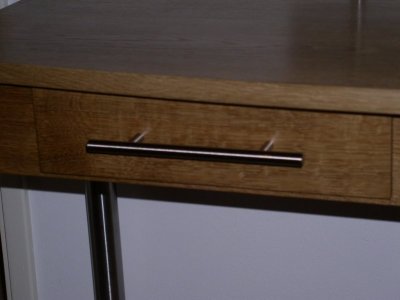

Een van de lades met het RVS handvat. De voorzijde van het blad loopt met een ronding.
De spiegel met de lampjes. De houtverbindingen zijn blind aan de achterzijde, en achter de spiegel lopen de draden. Aan de achterkant van de spiegel is een dun multiplex gemonteerd om de draden weg te werken.
Dit is het eerste serieuze meubel dat ik heb gemaakt, en ben daar best trots op (mijn vriendin ook trouwens). Het enige dat echt fout is gegaan, en ik ook niet heb kunnen oplossen, is dat het bovenblad toch iets is gaan krimpen, waardoor de poten niet meer zo strak aanliggen als op de foto's, dat is leergeld voor de volgende keer.

Hier mag je zeker trots op zijn!
Eiken blijft altijd een beetje werken. Je zal zien dat het straks in de winter, als de verwarming weer aan staat en de luchtvochtigheid toeneemt, het blad weer aansluit.
Als je het andersom had gedaan, was er misschien wel een poot los gedrukt.

Mooie slanke kaptafel. Ik vind de aansluitingen van de poten op het hout erg mooi gemaakt.
En dat werken tsja, net wat Raymond al zegt; andersom had je weer problemen gehad met de poten.
De spiegel is ook wel een beetje showerig zo met die lampjes, niet helemaal mijn smaak maar het was precies jullie bedoeling om een soort grimeerspiegel te maken dus het is prima gelukt.

Goed gedaan, zeker voor een eerste werkstuk! Wat ik zelf anders zou doen, is de stijlen van spiegel van onder tot boven door laten lopen en de rails er tussen te plaatsen en het voorfront uit 1 doorlopend stuk gemaakt, zodat ladefronten en de rest wat uniformer ogen. En misschien dat onderste strookje onder de lade laten vervallen, zodat je een zwarte lijn onder de lade niet meer ziet. Maar ja, het kan altijd anders :D!!

Willem, mijn vriendin is kippig zonder bril op. Die lampjes zijn het einde voor haar. Overigens ken ik haar pas een paar jaar, maar het meubel viel in de smaak en heeft de opruiming van het samenwonen ruimschoots overleefd:D.

En ik vindt die verlichting ook heel erg mooi, nou ben ik toch wel een lampjes en knopjes gek, maar het geheel ziet er prachtig uit.
