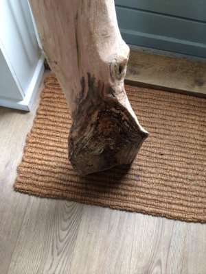

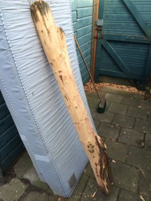

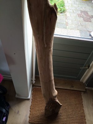

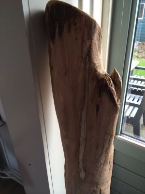

Goedemorgen,
Ik ben van de week begonnen met een leuk nieuw project.
Tijdens een wandeling met de hond, kwam ik een prachtige eiken stam/stronk tegen.
Het idee speelt al langer om eens een mooie hanglamp op te hangen en lift naar eigen invulling.
Planning voor nu hout gefaseerd op te schuren.
Drogen.
Behandelen.
Olieën.
Ophangen.
Hebben jullie nog tips/ideeën om het hout te bewerken of wat voor soort olie?
Uitstraling moet robuust blijven, en het product het product te laten.
Over de ophanging, er komen 2 chemische ankers in het plafond om het te dragen.
Maar ben nog op zoek naar de gouden tip betreft bevestigen, mooi zijn de ouderwetse koperen bouten (groot).
