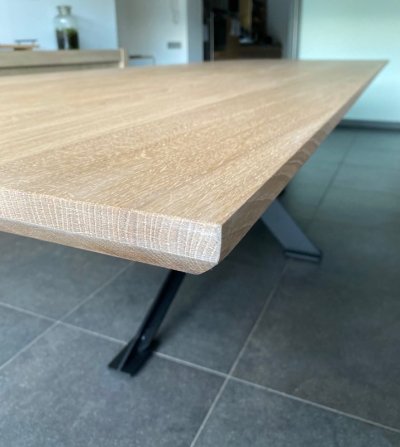

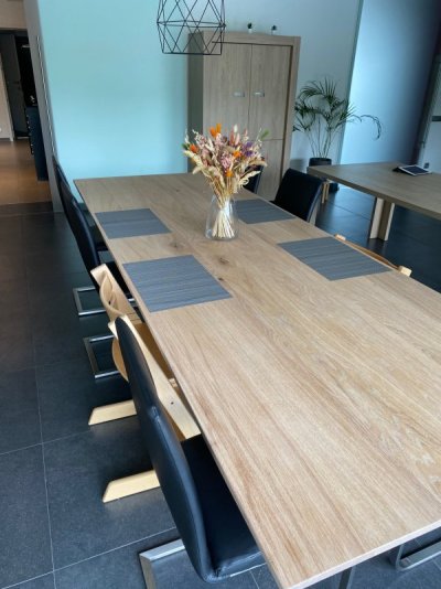

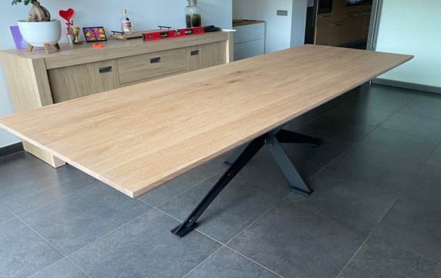

Net begonnen aan het volgende project, een (grote) eiken eettafel. Mooi 2 duims eikenhout op bool kunnen kopen bij een schrijnwerker (ovendroog).
Boolplanken ruw op maat gezaagd met een invalzaag, en dan verder op uiteindelijke dikte (42mm) en breedte (175mm) geschaafd op de Hammer A31. Deze is uitgerust met twee verlengstukken (40 cm) maar is uiteraard nog veel te kort voor de lange balken (3m10 ong).
Twee rolbokken uitgelijnd en verder met veel geduld en noeste arbeid 6 balken eruit gekregen.
Vandaag gelijmd (ook enkele domino's gebruikt om te helpen bij het uitlijnen) en net uit de klemmen gehaald en op maat gezaagd (uiteindelijke lengte 295 cm). De randen gaan nog verjongd worden.
Bedoeling is om dit blad op een matrix poot te zetten, en ga er nog twee ijzeren verstevigingen infrezen tegen het kromtrekken.

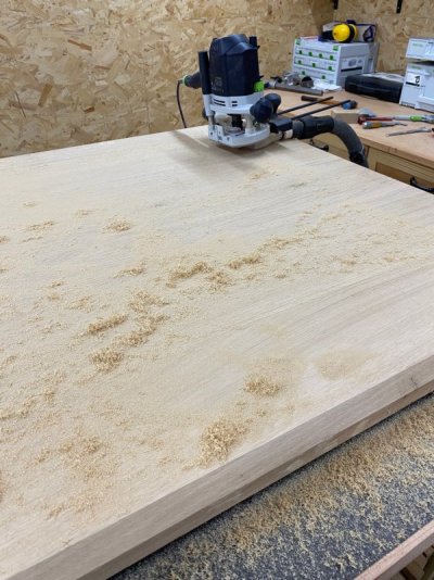

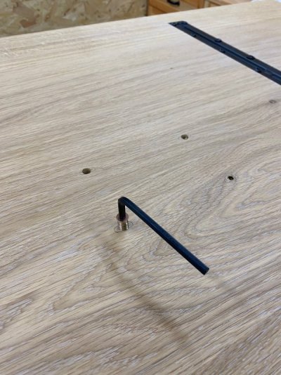

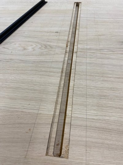

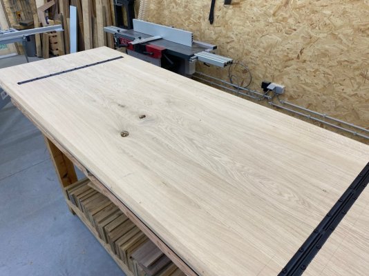

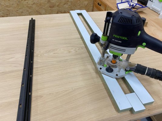

Weer wat verder kunnen werken aan de eettafel, boven/onderkant grof opgeschuurd met P80 om lijmresten en naden uit te vlakken. Zijkanten afgeschuind met een 45° freesbit en verder twee verstevigingen in gefreesd tegen het kromtrekken (waarschijnlijk niet echt nodig gezien de kwaliteit van het hout, maar kan zeker geen kwaad). De tafel komt op een matrix poot dus zal in het middel ook verstevigd worden daardoor.
Onderkant werd verder opgeschuurd met P120 en zal worden ingeolied met Osmo Top Oil (2 lagen).

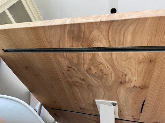

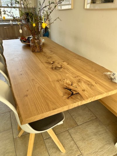

Dat wordt een mooie tafel! Het eiken ziet er mooi uit.
Ik heb vijf jaar geleden een iepen tafel gemaakt. Het blad is door Masave gezaagd en gelijmd.
Onder de tafel heb ik ook profielen in een gefreesde sleuf gemaakt.

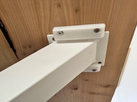

Verder heb ik ook opgelet dat de twee uiterste poten genoeg ruimte hebben om te bewegen. Er zaten wel gaten in de flens, maar ik heb gekozen om kunststof blokjes te maken.
Na vijf jaar is de tafel nog zo vlak als een spiegel.
Bekijk bijlage 155505Bekijk bijlage 155506Bekijk bijlage 155507
Mooie tafel en oplossing om de poten te laten bewegen! Mijn balken zijn maar 17cm breed, dus ook stabieler neem ik aan (is ook kd hout, maar zal altijd wel wat werken).
Ik dacht: die tafel moet vele jaren mooi blijven. Dus maar wat overdreven middelen om krom trekken te voorkomen.
Misschien was het voor niks, maar het was op dat moment goed te doen. Als je na een paar jaar een kromming of scheur moet repareren is dat vervelender.
