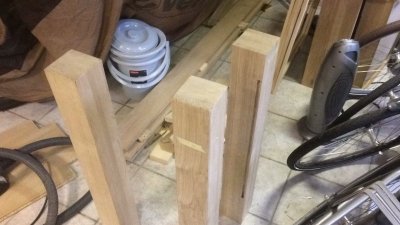

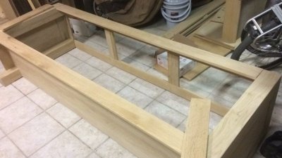

De bouw van de zijkanten/ poten

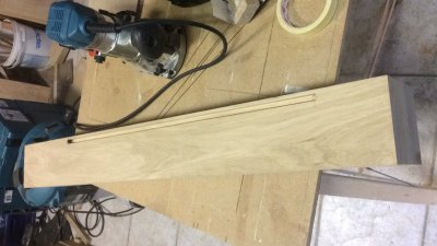

Hier maken we het frame af en schroeven we de achterplaat er op. En ja de sponning in de achterpoten heb ik te ver doorgefreest. Boeh..

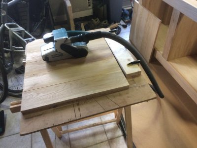

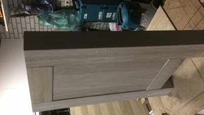

De maak van de deuren.

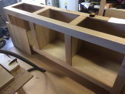

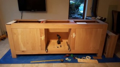

Bijna af, er komt nog een bovenplaat op en twee lades er in.

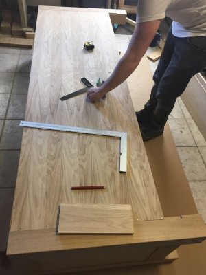

Blad liet nog even op zich wachten, tweede lade was op moment van de foto bijna af...
Helaas heb ik geen foto van het totaalplaatje zoals het nu is. Ergens is er ook iets mis gegaan bij het rechter deurtje. Deze gaat snel iets krom. dus wellicht dat ik die nog eens beter ga bekijken en eventueel iets verbouw. Sowieso heb ik er aan gedacht de deurtjes nog te "stutten" aan de achterkant. Uiteraard met sleufgaatjes.

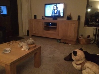

Dankje! Ben er ook wel wijs mee.. Veel van geleerd ook. Sinds een half jaar zitten mijn vriendin en ik in ons eigen huis en ben ook hier alle meubels zelf aan het maken. Tafels zijn klaar, ben aan het wachten op het hout voor het TV meubel. Allemaal eiken. Heb hierbij bedacht dat ik het bovenblad en zijkanten in verstek wil gaan laten lopen. Nu komt alleen de invalzaag er niet helemaal doorheen dus zal een randje met de hand moeten doen. Kijken hoe ik dat het beste strak kan krijgen... Ben bang dat ik met schuren een bolling bij dat randje veroorzaak. Dat zou heel onhandig zijn. Aan het kijken of een blokschaaf me misschien kan helpen.
