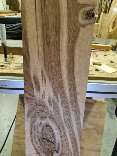

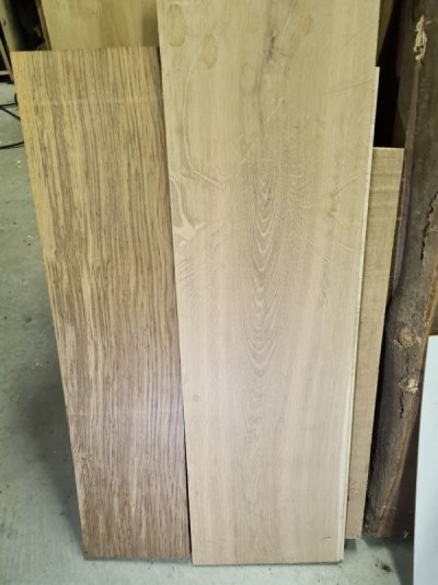

In Engeland is de term brown oak bekender. De zagerij in Akkrum noemt het rouge eiken. Het is eiken waarbij een levende boom dat een schimmel wordt aangetast (Fistulina hepatica). Stickley de meubelmaker vond de kleur erg mooi en probeerde het na te maken door het eiken te roken, meestal met ammonia.
Het is dus geen hout met slaap zoals wij dat in Nederland noemen, dat zijn bomen de omgezaagd zijn en waar het erg vochtige hout door schimmel aangetast wordt.
Het bruine eiken is gewoon goed hout met een bijzondere kleur. Ik heb er 2 planken van liggen en heb er net een foto van gemaakt.
Misschien dat ze dat bedoelen met bruinstreep?

links het bruine eiken, aangetast en recht gewoon wit eiken.

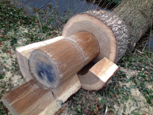

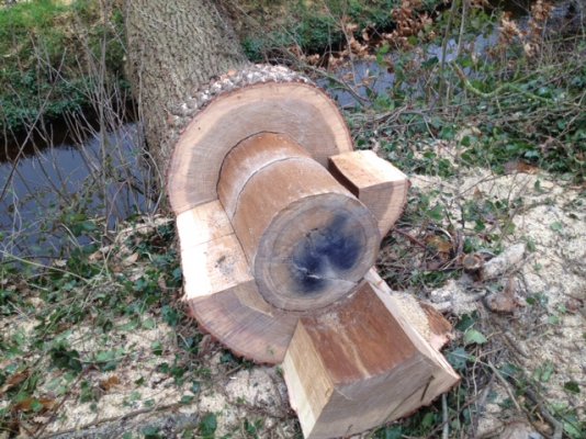

In 2016 kreeg ik van iemand een mooi verhaal te horen en 2 foto's als bewijs. Het was een stammetje eiken waarvan na het zagen bleek dat het hele hart er los in zat; rondom was water.
Enkele weken later liet ik Jan Pranger de foto's zien en die gaf de verklaring dat dit een boom geweest is die erg onder de wind geleden heeft en waar bij het hart los gewrikt is van de rand. Moest even zoeken maar hieronder staan ze. Het is tot haardhout verzaagt, dus of dit hout ook verkleuring aan de marteling heeft overgehouden weet ik niet. Maar bijzonder vond ik het wel en was blij met de uitleg van Jan.
